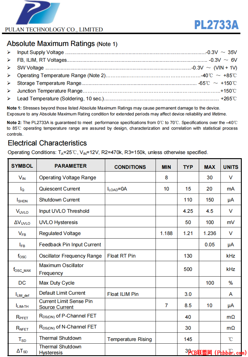

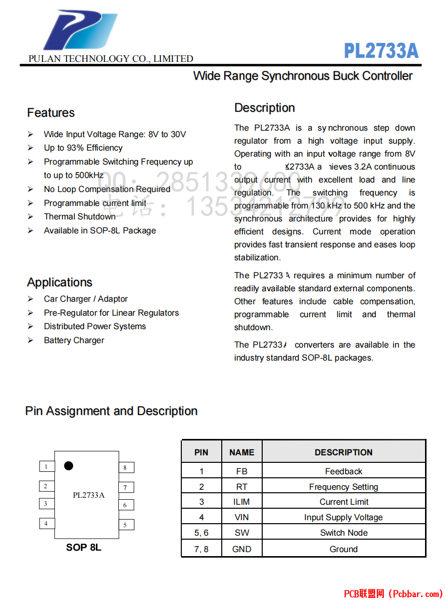

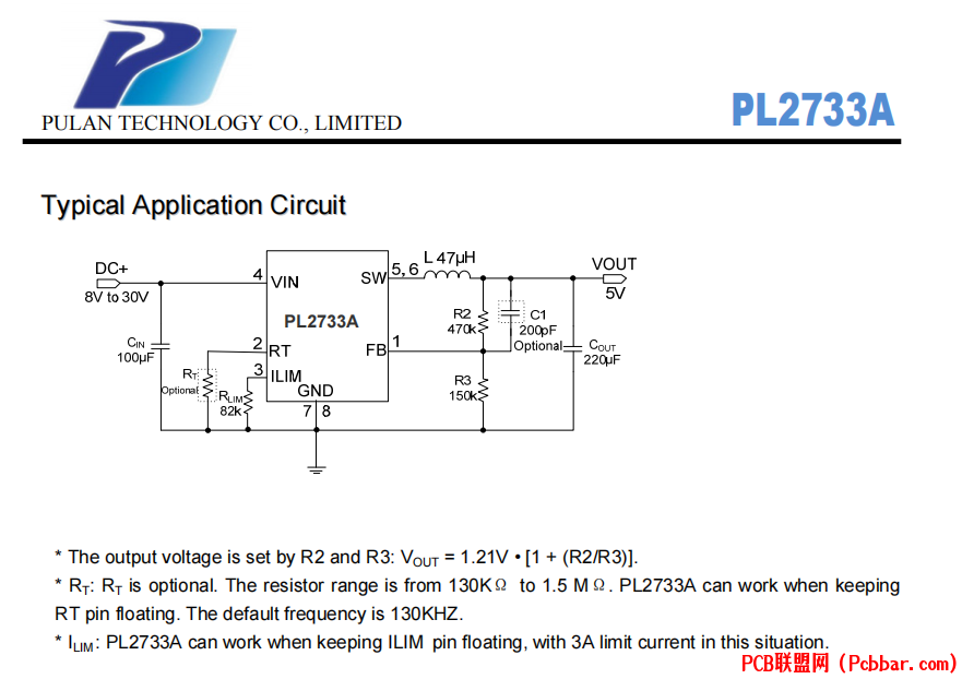

一般说明
PL2733A是一个来自高压输入电源的同步降压调节器。PK2733A 的输入电压范围从8V到30V,可吸收3.2A的连续输出电流,具有良好的负载和线路调节能力。规章开关频率可编程,从130 kHz到500 kHz,同步架构提供了高效的设计。电流模式的操作提供了快速的瞬态响应和简化的回路稳定。
PL2733A需要最少数量的现成的标准外部组件。其他功能还包括电缆补偿、可编程电流限制和电源关闭。
PL2733A转换器可在行业标准SOP-8L软件包中获得。
特征
➢宽输入电压范围: 8V至30V
➢高达93%效率
➢可编程开关频率高达500 kHz
➢无回路补偿需要
➢可编程电流限制
➢热关机
➢可在SOP-8L包
应用
➢车载充电器/适配器
➢预调节器的线性调节器
➢分布式电力系统
➢电池充电器
