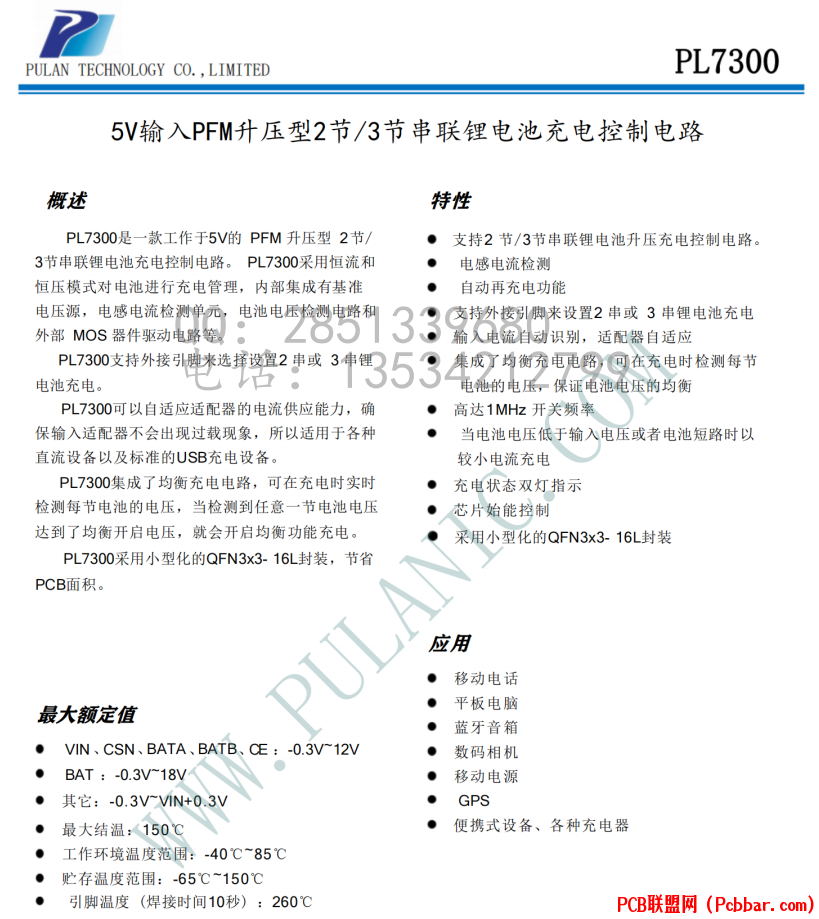

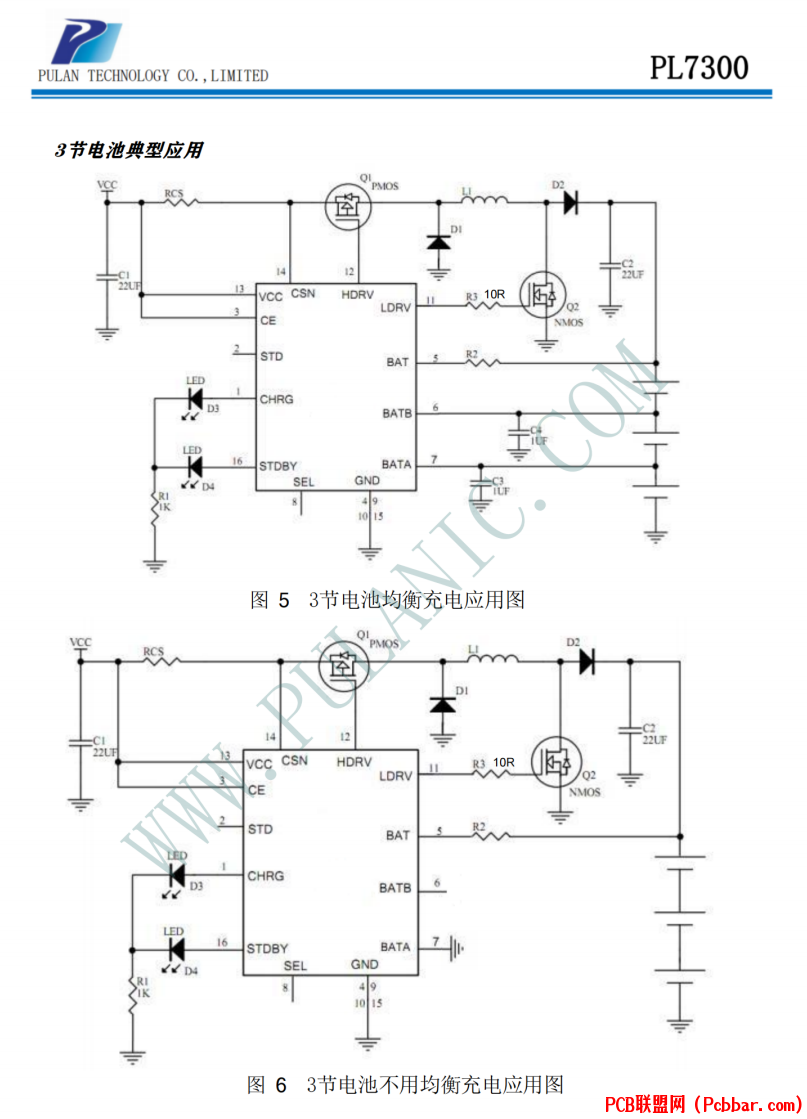

概述
PL7300是一款工作于5V的PFM升压型2节/3节串联锂电池充电控制电路。PL7300采用恒流和恒压模式对电池进行充电管理,内部集成有基准电压源,电感电流检测单元,电池电压检测电路和外部MOS器件驱动电路等。
PL7300支持外接引脚来选摔设置2串或3串锂电池充电。
PL7300可以自适应适配器的电流供应能力,确保输入适配器不会出现过载现象,所以适用于各种直流设备以及标准的USB充电设备。
PL7300集成了均衡充电电路,可在充电时实时检测每节电池的电压,当检测到任意一节电池电压达到了均衡开启电压,就会开启均衡功能充电。
PL7300采用小型化的QFN3x3- 16L封装,节省PCB面积。
特性
●支持2节/3节串联锂电池升压充电控制电路。
●电感电流检测自动再充电功能
●支持外接引脚来设置2串或3串锂电池充电
●输入电流自动识别,适配器自适应
●集成了均衡充电电路)可在充电时检测每节电池的电压,保证电池电压的均衡
●高达1MHz 开关频率
●当电池电压低于输入电压或者电池短路时以较小电流充电
●充电状态双灯指示芯片始能控制
●采用小型化的QFN3x3- 16L封装
应用
●移动电话
●平板电脑
●蓝牙音箱
●数码相机
●移动电源
●GPS
●便携式设备、各种充电器
