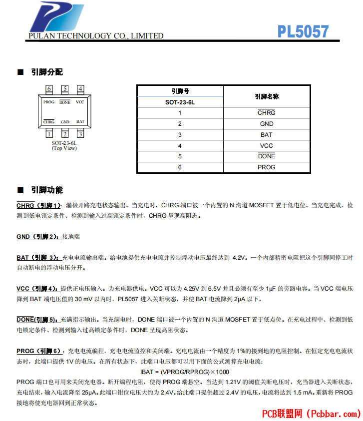

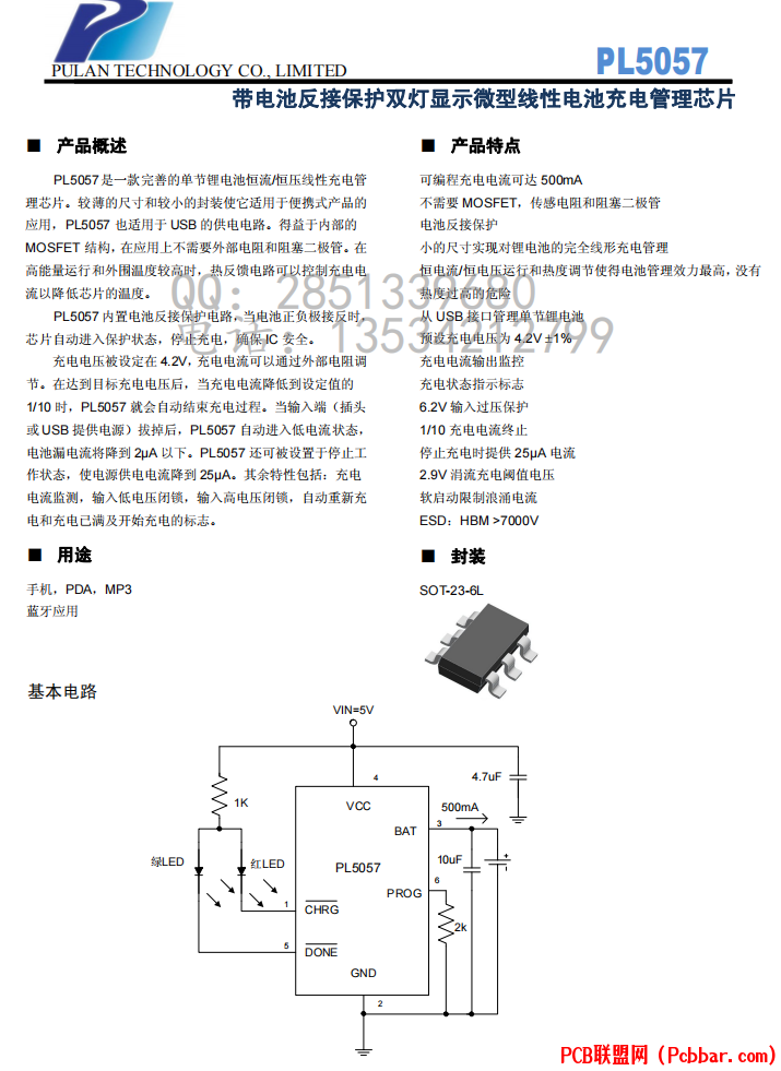

PL5057是一款完善的单节锂电池恒流/恒压线性充电管理芯片。较薄的尺寸和较小的封装使它适用于便携式产品的应用,PL5057 也适用于 USB 的供电电路。得益于内部的MOSFET 结构,在应用上不需要外部电阻和阻塞二极管。在高能量运行和外围温度较高时,热反馈电路可以控制充电电流以降低芯片的温度。
PL5057内置电池反接保护电路,当电池正负极接反时,芯片自动进入保护状态,停止充电,确保 IC 安全。
充电电压被设定在 4.2V,充电电流可以通过外部电阻调节。在达到目标充电电压后,当充电电流降低到设定值的1/10 时,PL5057 就会自动结束充电过程。当输入端(插头或 USB 提供电源)拔掉后,PL5057 自动进入低电流状态,电池漏电流将降到 2µA 以下。PL5057 还可被设置于停止工作状态,使电源供电电流降到 25µA。其余特性包括:充电电流监测,输入低电压闭锁,输入高电压闭锁,自动重新充电和充电已满及开始充电的标志。
产品特点
可编程充电电流可达 500mA
不需要 MOSFET,传感电阻和阻塞二极管
电池反接保护
小的尺寸实现对锂电池的完全线形充电管理
恒电流/恒电压运行和热度调节使得电池管理效力最高,没有热度过高的危险
从 USB 接口管理单节锂电池
预设充电电压为 4.2V 1%
充电电流输出监控
充电状态指示标志
6.2V 输入过压保护
1/10 充电电流终止
停止充电时提供 25µA 电流
2.9V 涓流充电阈值电压
软启动限制浪涌电流
ESD:HBM >7000V
