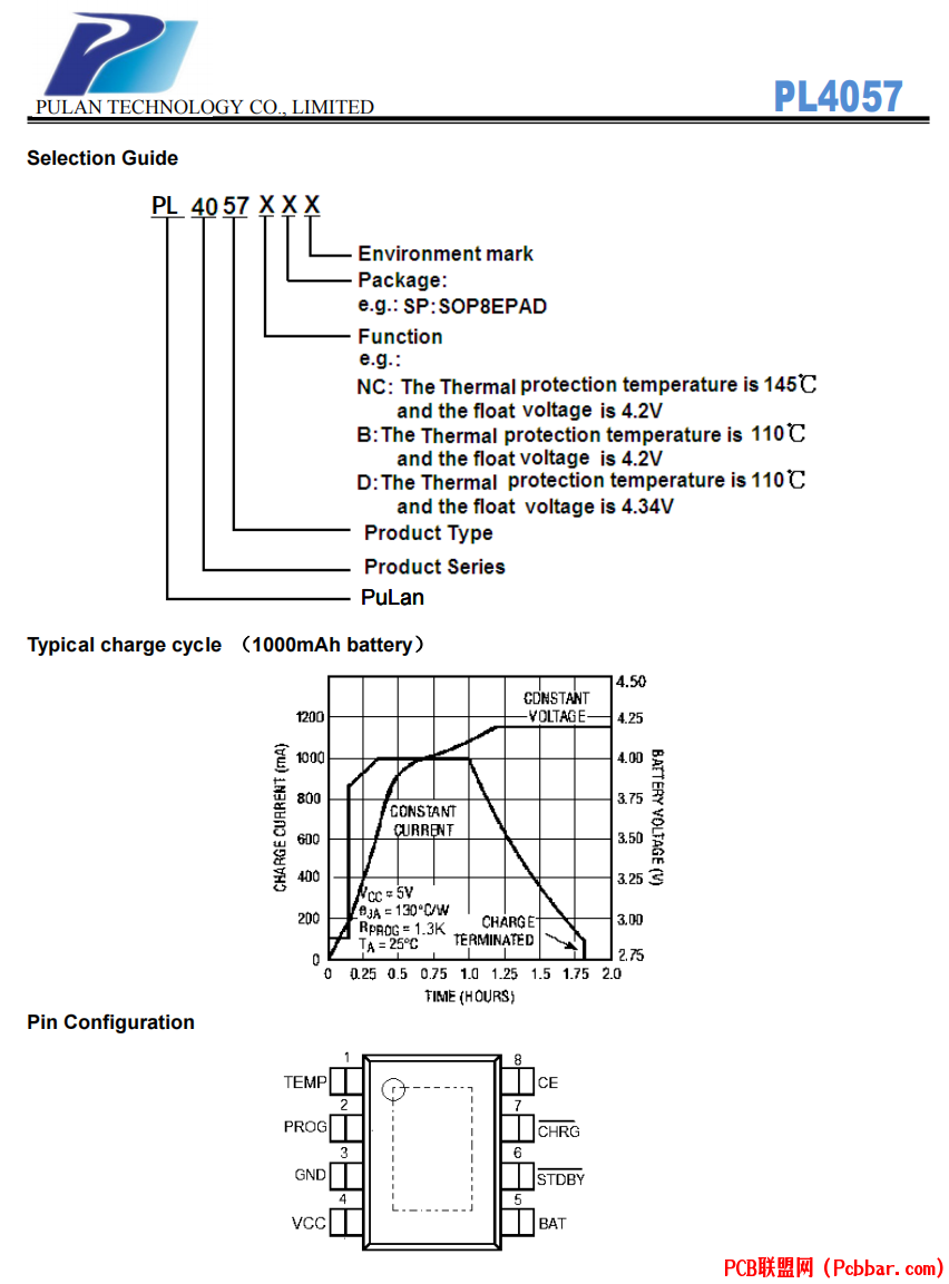

由于内部的PMOSFET结构,不需要外部感应电阻,也不需要阻塞二极管。热反馈在高功率运行或高环境温度时调节充电电流以限制模具温度。充电电压固定在4.2V / 4.34V,充电电流可以用单个电阻器进行外部编程。在达到最终浮子电压后,当充电电流降至程序值的1/10时,PL4057自动终止充电循环。
