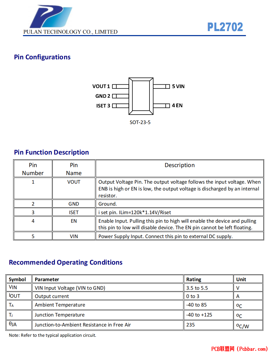

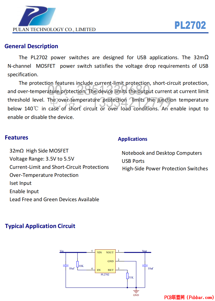

一般说明
PL2702电源开关是为USB应用程序而设计的。32mΩn通道MOSFET电源开关满足USB规范的电压降要求。

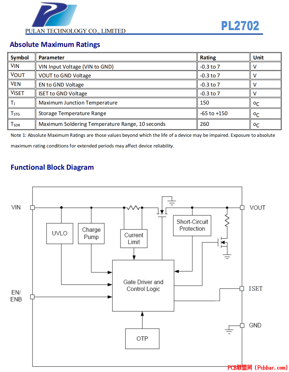

其保护功能包括电流限流保护、短路保护和过温保护。该设备将输出电流限制在电流限制阈值水平。在短路或过载情况下,过温保护将结温度限制在140℃以下。可启用或禁用该设备的启用输入。
特征
32mΩ高侧MOSFET
电压范围: 3.5V至5.5V
电流限制和短路保护
过温保护
Iset输入
启动输入,允许输入
无铅和绿色设备可用
应用程序
笔记本电脑和台式电脑
USB端口
高侧电源保护开关
