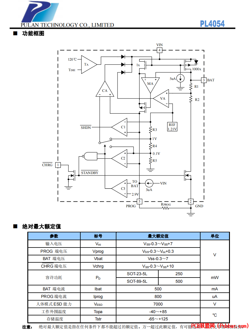

PL4054 是一个完善的单片锂离子电池恒流/恒压线形电源管理芯片。它薄的尺寸和小的外包装使它适用于便携式产品的应用。更值得一提的是,PL4054 专门设计适用于 USB的供电规格。得益于内部的 MOSFET 结构,在应用上不需要外部电阻和阻塞二极管。在高能量运行和高外围温度时,热反馈可以控制充电电流以降低芯片温度。
充电电压被限定在 4.2V,充电电流通过外部电阻调节。在达到目标充电电压后,当充电电流降低到设定值的 1/10时,PL4054 就会自动结束充电过程。当输入端(插头或 USB提供电源)拔掉后,PL4054 自动进入低电流状态,电池漏电流将降到 2µA 以下。PL4054 还可被设置于停止工作状态,使电源供电电流降到 25µA。
其余特性包括:充电电流监测,输入低电压闭锁,自动重新充电和充电已满及开始充电的标志。
