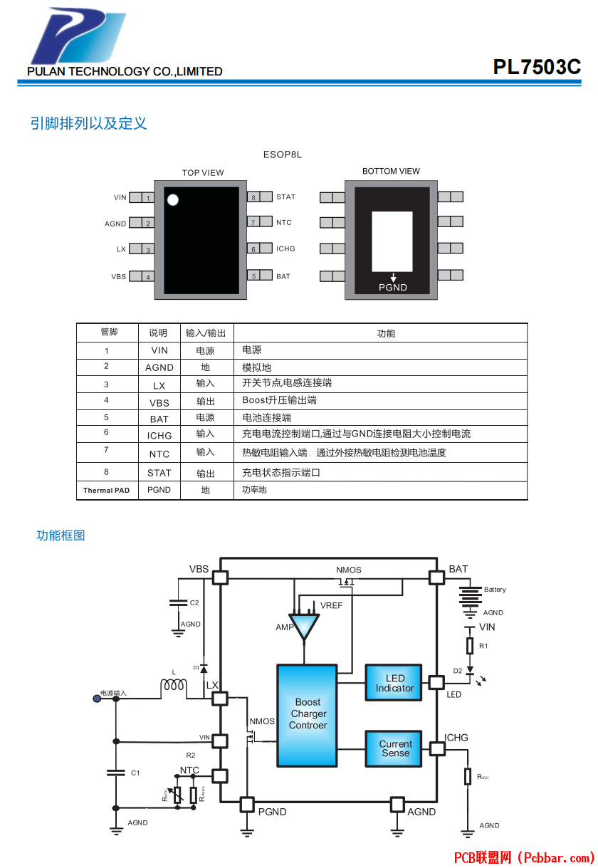

概要
PL7503C是一款5V输入,最大1.2A充电电流,支持三 节锂电池串联应用,锂离子电池的升压充电管理IC。
PL7503C集成功率MOS , 采用异步开关架构, 使其在应用时仅需极少的外围器件,可有效减少整体方案尺寸,降低BOM成本。PL7503C的升压开关充电转换器的工作频率为500KHz,转换效率为90%。PL7503C输入电压为5V,内置自适应环路,可智能调节充电电流,防止拉挂适配器输出可匹配所有适配器。
PL7503C提供了纤小的ESOP8L封装类型供客户选择,其额定的工作温度范围为-40°C至85°C。
描述
●USB 5V输入异步开关升压充电
●工作电压3.5~6V,芯片耐压18V ,内部集成高压晶体管
●最大1.2A充电电流,充电电流外部电阻可调
●NTC功能
●升压充电效率90%
●自动调节输入电流,匹配所有适配器
●支持LED充电状态指示
●内置功率MOS
●500KHz开关频率,可支持2.2uH电感
●输出过压,短路保护
●输入欠压,过压保护
●IC过温保护
●ESD 4KV
封装
●ESOP8L
应用
●蓝牙音箱
●POS机
●电子烟
●锂电电池包
●对讲机
●玩具
