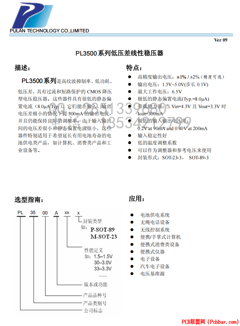

PL3500系列是高纹波抑制率、低功耗、低压差,具有过流和短路保护的 CMOS 降压
型电压稳压器。这些器件具有很低的静态偏置电流(8.0μA Typ.),它们能在输入、输出电压差极小的情况下提 300mA 的输出电流,并且仍能保持良好的调整率。由于输入输出间的电压差很小和静态偏置电流很小,这些器件特别适用于希望延长有用电池寿命的电池供电类产品,如计算机、消费类产品和工业设备等。
特点
z高精度输出电压:±1%
z输出电压:1.5V~5.0V(步长 0.1V)
z最大工作电压:6.5V
z极低的静态偏置电流(Typ.=8.0μA)
z带载能力强:当 Vin=4.3V 且 Vout=3.3V 时Iout=300mA
z极低的输入输出电压差:0.2V at 90mA and 0.40V at 200mA
z输入稳定性好
z低的温度调整系数
z可以作为调整器和参考电压来使用
z封装形式:SOT-23-3, SOT-89-3
应用
z电池供电系统
z无绳电话设备
z无线控制系统
z便携/手掌式计算机
z便携式消费类设备
z便携式仪器
z电子设备
z汽车电子设备
z电压基准源
