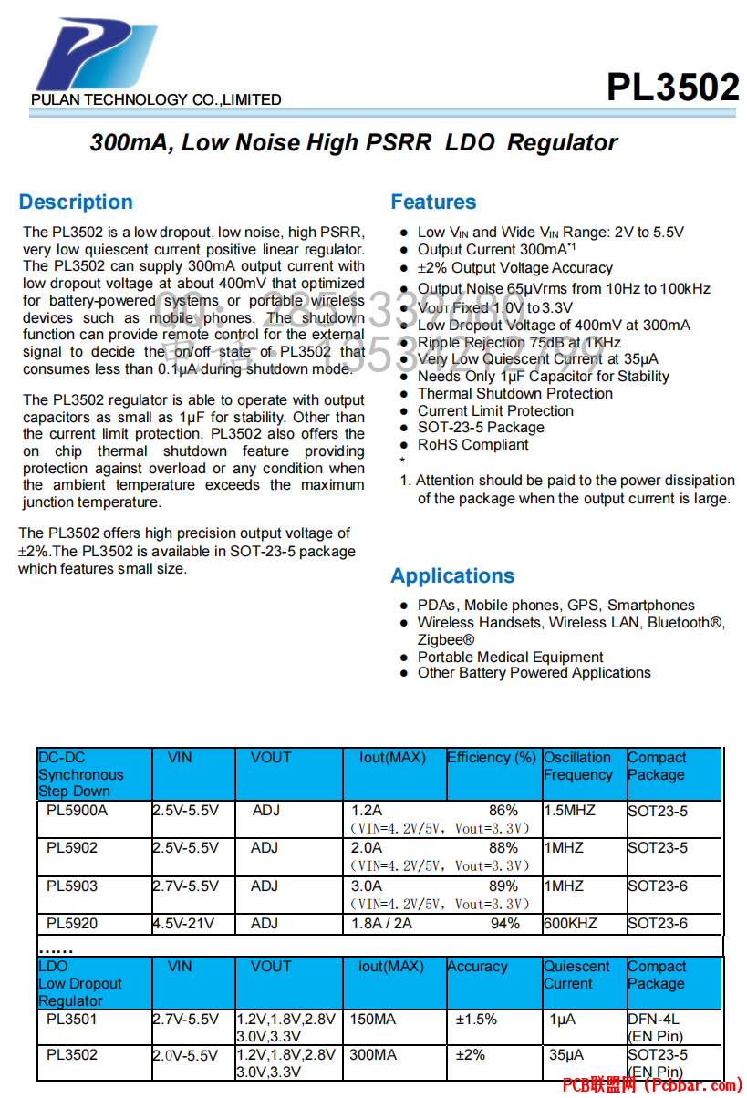

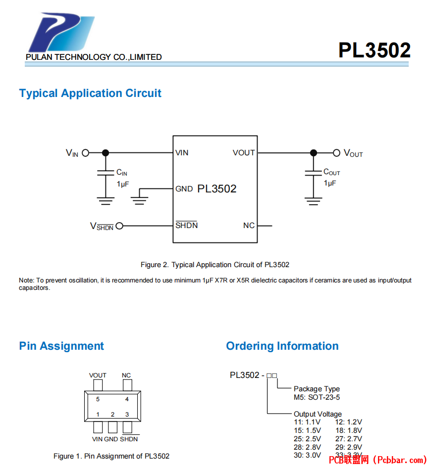

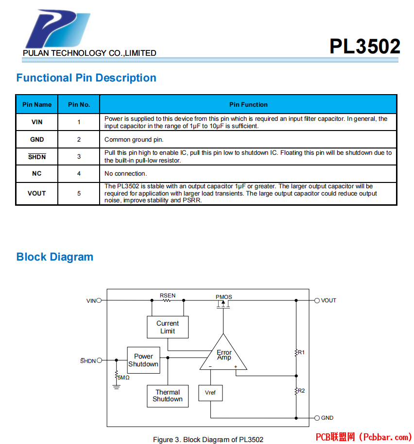

描述
PL3502是一种低损耗、低噪声、高PSRR、极低静止电流正线性调节器。PL3502可以提供300 mA的输出电流和约400 mV的低辍学电压,为电池供电系统或便携式无线设备进行优化。关机功能可为外部信号提供远程控制,以确定在关机模式下消耗量小于0.1µA的PL3502的开/关状态。
PL3502调节器能够使用小至1µF的输出电容器来工作。除了电流极限保护外,PL3502还提供芯片上的热关机功能,提供在环境温度超过最高结温度时防止过载或任何情况。
PL3502提供了高精度的2%.输出电压PL3502有SOT-23-5软件包,尺寸小。
特征
⚫低VIN和宽VIN范围: 2V到5.5V
⚫输出电流300毫米*1
⚫2%输出电压精度
⚫输出噪声65μVrms从10Hz到100 kHz
⚫VOUT固定1.0V到3.3V
⚫低辍学电压400 mV在300 mA
⚫涟漪排斥75 dB 1 KHz
⚫非常低的静止电流在35µA
⚫只需要1µF电容器的稳定
⚫热关机保护
⚫电流限制保护
⚫SOT-23-5包
⚫RoHS兼容
1.当输出电流较大时,应注意封装的功耗问题。
应用
⚫pda,手机,GPS,智能手机
⚫无线手机,无线局域网,蓝牙®,Zigbee®
⚫便携式医疗设备
⚫其他电池供电的应用程序
