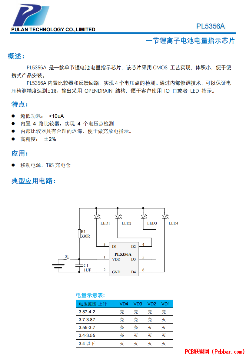

PL5356A 是一款单节锂电池电量指示芯片,该芯片采用 CMOS 工艺实现,体积小,便于便携式产品安装。

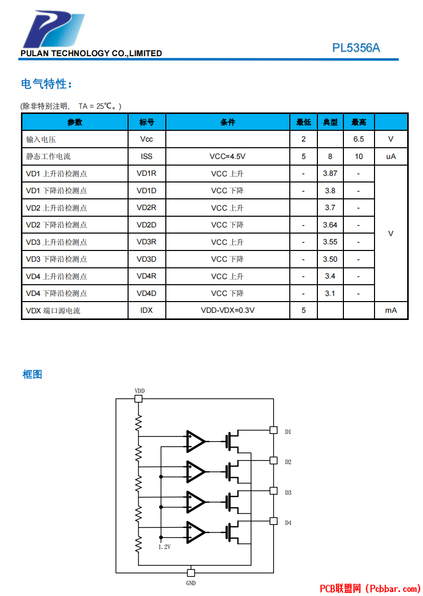

PL5356A 内置比较器和反馈回路,实现 4 个电压点的检测。通过内部修调技术,可以保证电压检测精度达到±1%。输出采用 OPENDRAIN 结构,便于客户使用 IO 口或者 LED指示。
特点
&#61548; 超低功耗: <10uA
&#61548; 内置 4 路比较器,实现 4 个电压点检测
&#61548; 内部比较器具有合理的迟滞,便于做充放电指示。
&#61548; 高精度: ±2%
应用
&#61548; 移动电源,TWS 充电仓
