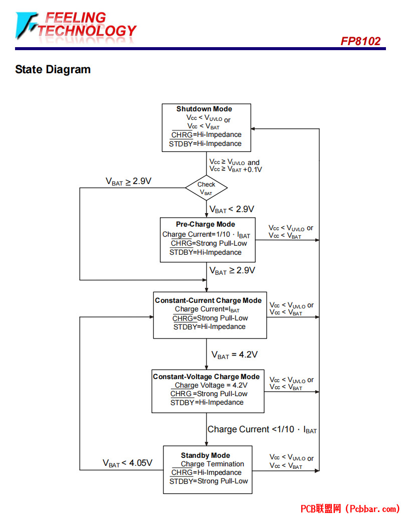

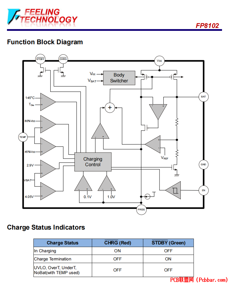

FP8102是一个独立的线性锂离子电池充电器,与暴露垫SOP8包。由于FP8102的外部组件很少,因此它非常适合用于广泛的便携式应用程序。充电电流可以由外部电阻器进行编程。在待机模式下,电源电流将减少到55uA左右。其他功能还包括UVLO、自动充电、充电状态指示器和热调节。
特征
独立线性充电器单电池锂离子电池
没有外部MOSFET,感应电阻,或阻塞二极管需要
高达1A可编程充电电流预设充电电压±1%精度
自动充电
2.9 V涓流充电电压
C/10充电终止
55备用供应电流
充电状态指标无电池和充电故障显示
软启动限制输入电流
热保护
