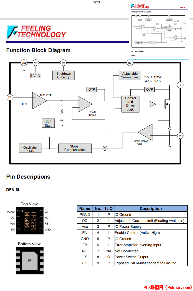

FP6293是一个电流模式升压DC-DC转换器。它的PWM电路内置0.14Ω功率MOSFET使该调节器高效。内部补偿网络还可以最小化多达6个外部组件计数。误差放大器的非反相输入连接到一个0.6V的精度参考电压,内部的软启动功能可以降低涌入电流。

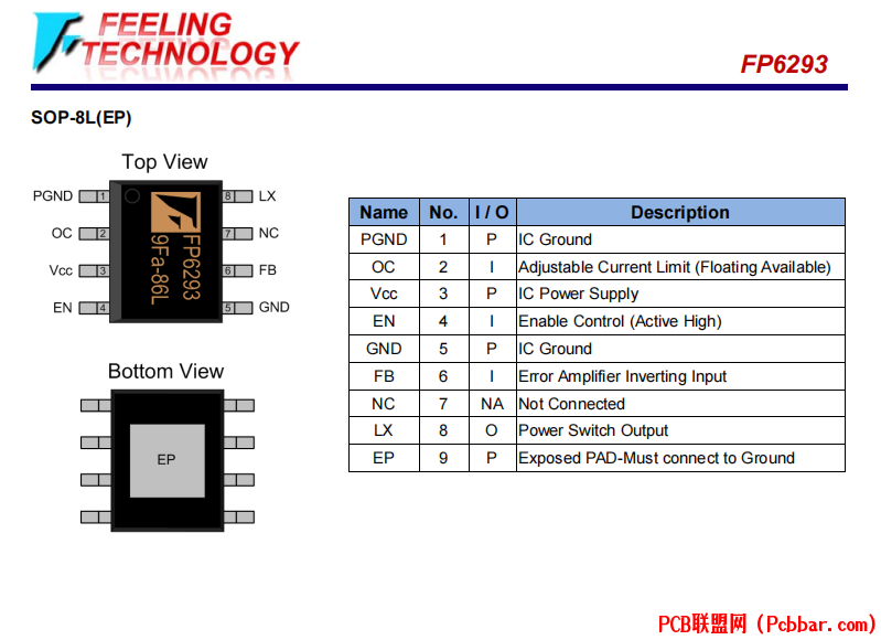

FP6293可在DFN-8L/SOP-8L(EP)软件包中提供,并为应用程序领域提供了节省空间的PCB。
特征
可调输出高达12V
内部固定PWM频率:1.0MHz
精度反馈参考电压:0.6V(±2%)
内部0.14Ω,3.5A,18V功率MOSFET
关机电流:0.1μA
过温保护
过电压保护
可调过电流保护:0.5A ~ 3.5A
包:DFN-8L,SOP-8L(EP)
