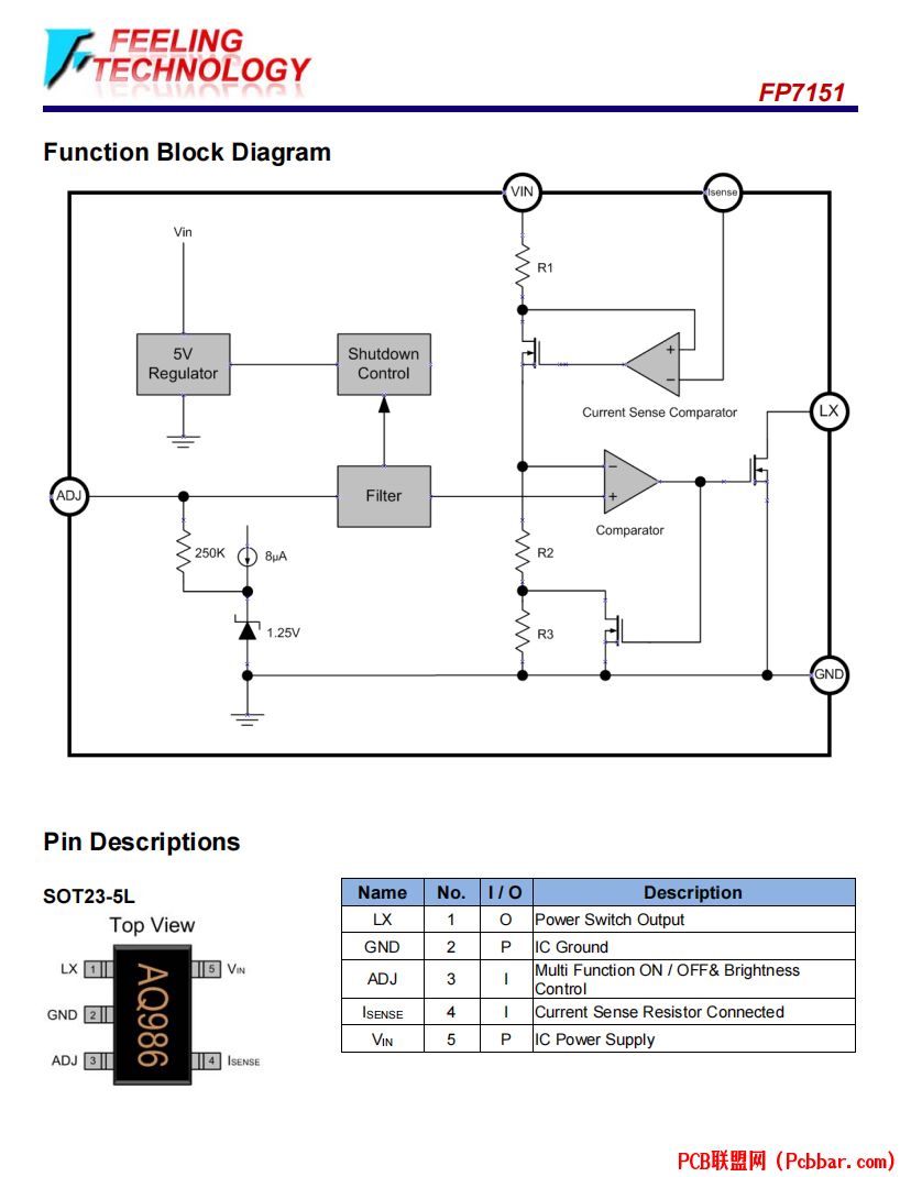

FP7151是一个连续模式感应降压变频器。它可以驱动单个或多个系列连接的led。FP7151包括输出开关和高侧输出电流传感电路,它使用外部电阻器来设置平均输出电流。输出电流也可以通过应用一个外部信号到“ADJ”引脚来调整。ADJ引脚将接受直流电压或PWM波形。PWM滤波器组件包含在芯片中。对ADJ引脚施加0.2V以下的电压将关闭输出。
