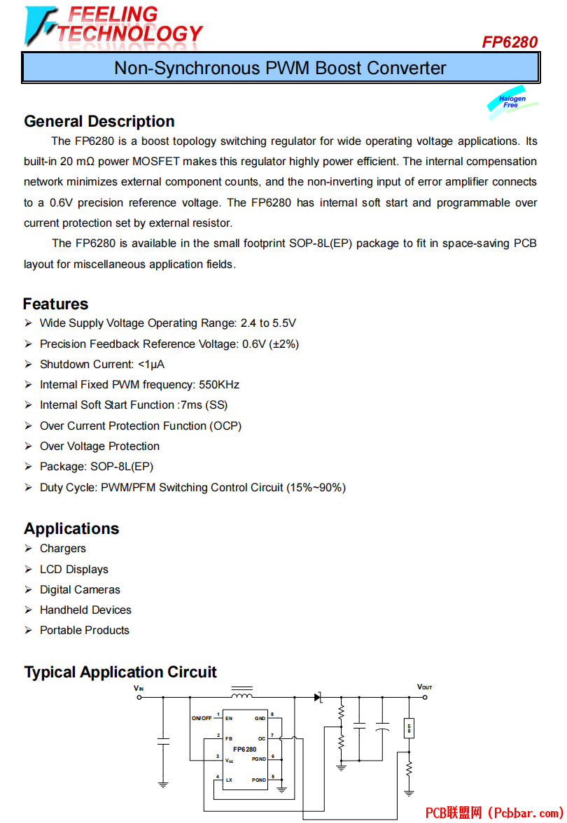

FP6280是一种用于广泛工作电压应用的升压拓扑开关调节器。其内置的20 mΩ功率MOSFET使该调节器的功率高效。内部补偿网络使外部组件计数最小化,并且误差放大器的非反相输入连接到一个0.6V的精度参考电压。FP6280具有内部软启动和可编程的过电流保护设置的外部电阻。
FP6280可在小足迹SOP-8L(EP)包中使用,以适应其他应用领域的节省空间的PCB布局。
特征
宽电源电压工作范围:2.4至5.5V
精度反馈参考电压:0.6V(±2%)
&#61656;停机电流:<1μA
&#61656;内部固定PWM频率:550 KHz
&#61656;内部软启动功能:7ms(SS)
&#61656;过电流保护功能(OCP)
&#61656;过电压保护
&#61656;包:SOP-8L(EP)
&#61656;占空比: PWM/PFM开关控制电路(15%~90%)
应用
&#61656;充电器
&#61656;液晶显示
&#61656;数码相机
&#61656;手持设备
&#61656;便携式产品
