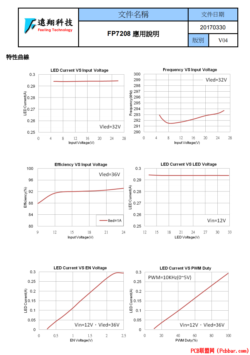

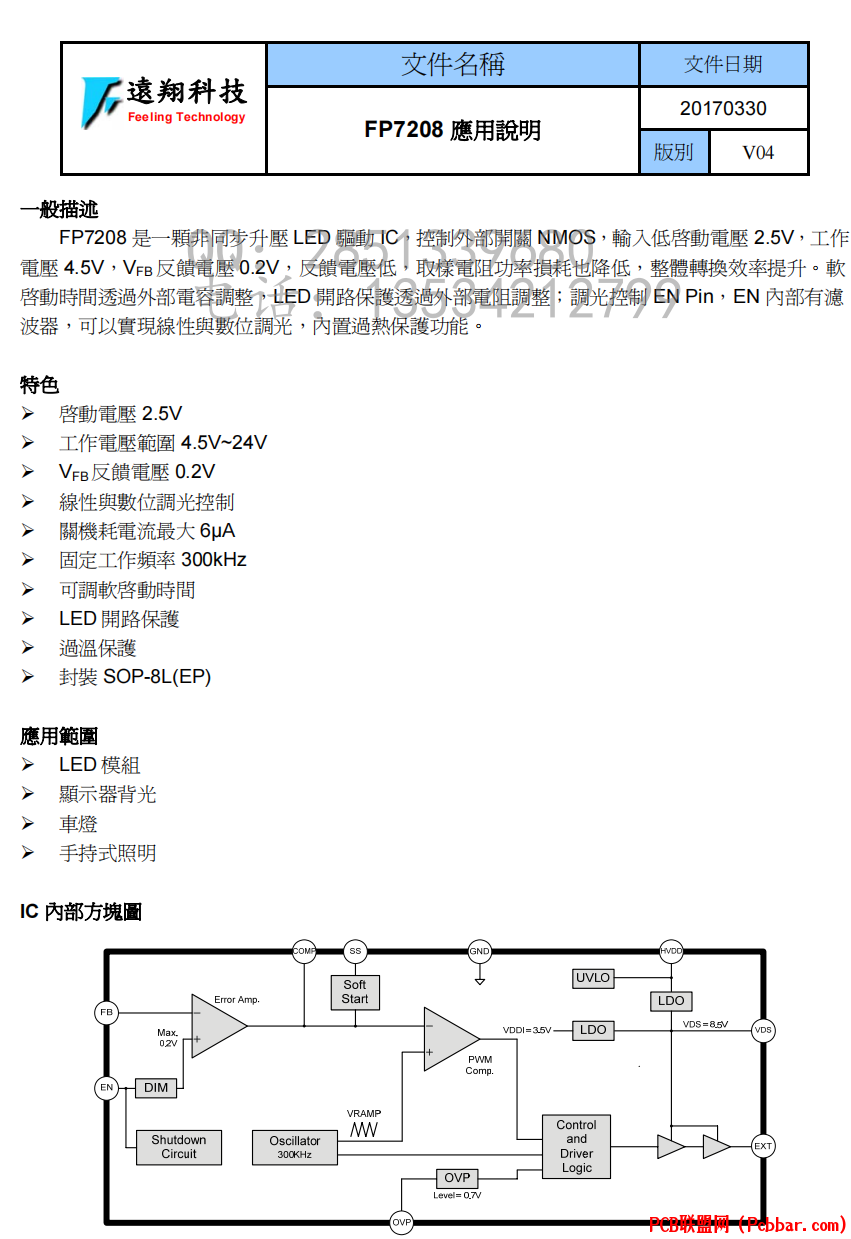

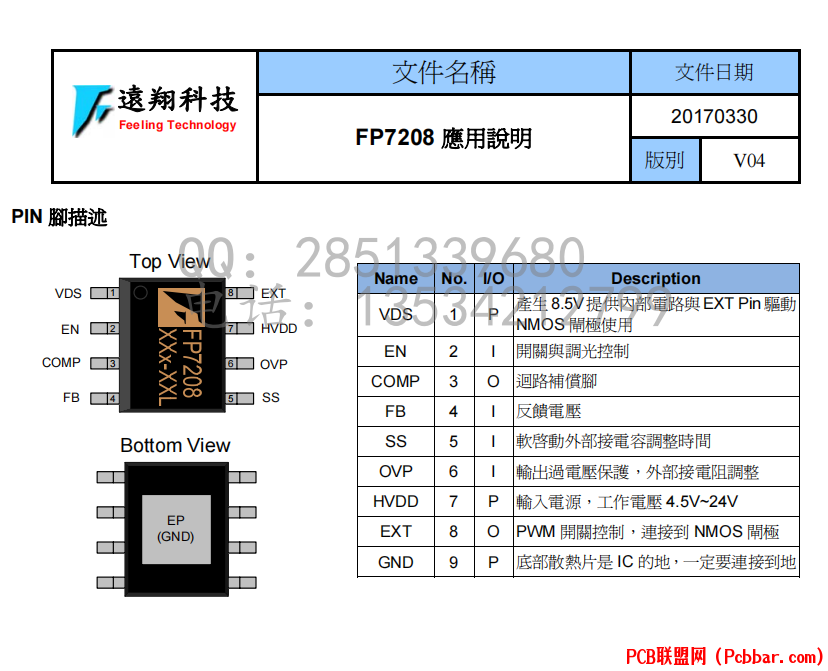

FP7208 是一顆非同步升压 LED 驱动 IC,控制外部开关 NMOS,输入低启动电压 2.5V,工作电压 4.5V,VFB反馈电压 0.2V,反馈电压低,取样电阻功率损耗也降低,整体转换效率提升。软启动时间透过外部电容调整,LED 开路保护透过外部电阻调整;调光控制 EN Pin,EN 內部有滤波器,可以实现线性兴数位调光,內置过热保护功能。
特征
➢啟動電壓 2.5V
➢工作電壓範圍 4.5V~24V
➢VFB反饋電壓 0.2V
➢線性與數位調光控制
➢關機耗電流最大 6μA
➢固定工作頻率 300kHz
➢可調軟啟動時間
➢LED 開路保護
➢過溫保護
➢封裝 SOP-8L(EP)
应用范围
➢LED 模組
➢顯示器背光
➢車燈
➢手持式照明
