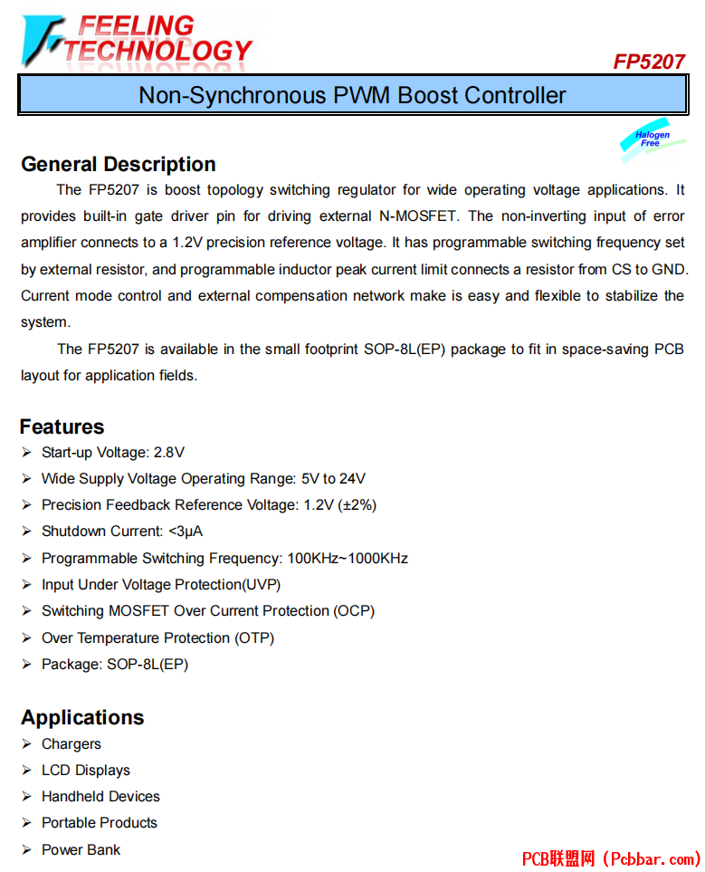

一般说明
FP5207是用于广泛工作电压应用的升压拓扑开关调节器。它提供了内置的门驱动销,用于驱动外部N-MOSFET。误差放大器的非反相输入连接到一个1.2V的精度参考电压。它具有由外部电阻器设置的可编程开关频率,并且可编程电感器的峰值电流极限将电阻器从CS连接到GND。电流模式控制和外部补偿网络使系统稳定简单灵活。
FP5207可在小占用空间的SOP-8L(EP)包中使用,以适合为应用领域节省空间的PCB布局。
特征
启动电压:2.8V
宽电源电压工作范围:5V至24V
精密反馈参考电压:1.2V(±2%)
&#61656;关机电流:<3μA
&#61656;可编程开关频率:100 KHz~1000KHz
&#61656;输入下电压保护(UVP)
&#61656;开关MOSFET过电流保护(OCP)
&#61656;过温保护(OTP)
&#61656;包:SOP-8L(EP)
应用
&#61656;充电器
&#61656;液晶显示
&#61656;手持设备
&#61656;便携式产品
