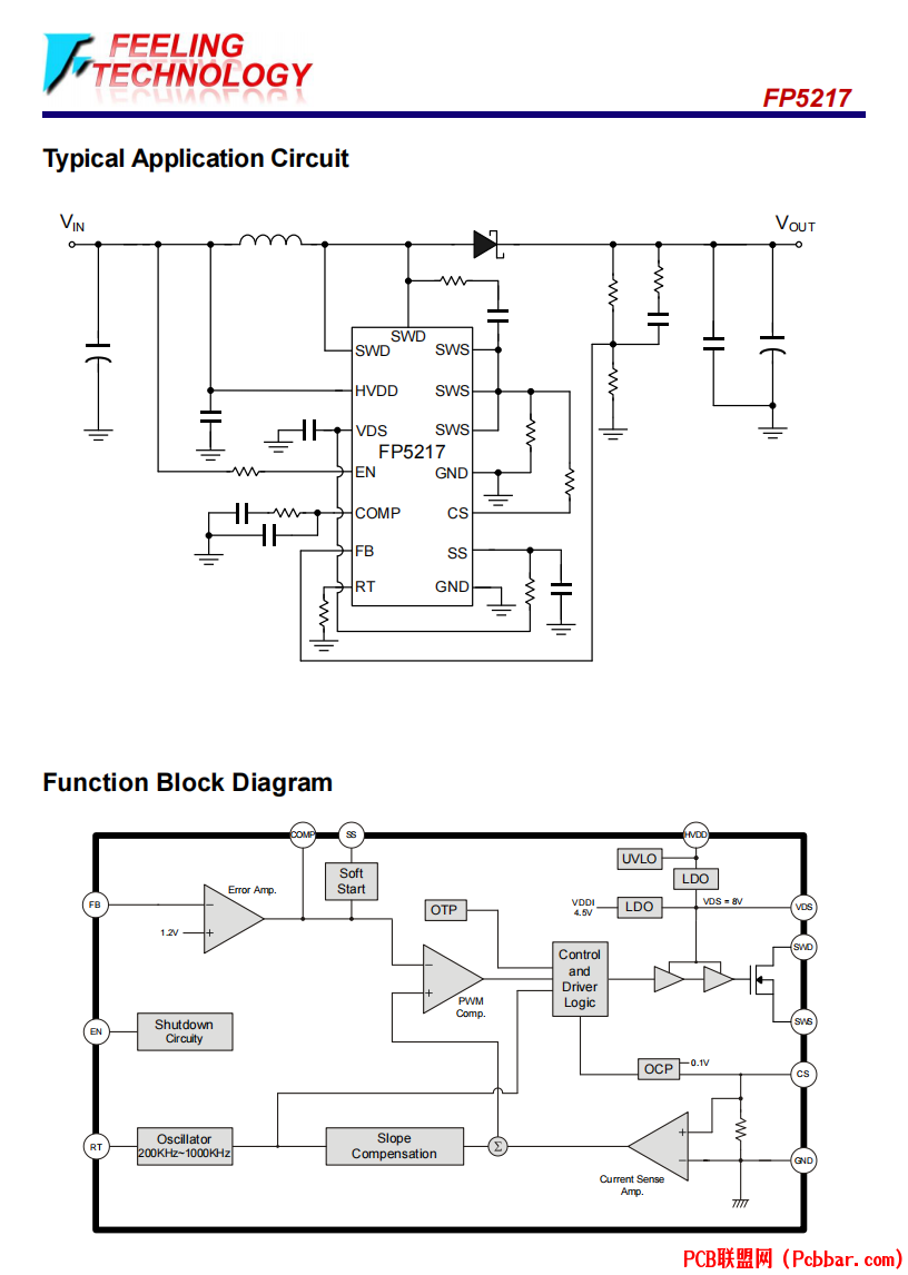

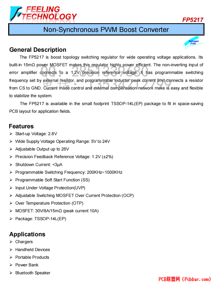

一般说明
FP5217是用于广泛工作电压应用的升压拓扑开关调节器。其内置的15mΩ功率MOSFET使该调节器具有高度的功率高效。误差放大器的非反相输入连接到一个1.2V的精度参考电压。它具有由外部电阻器设置的可编程开关频率,并且可编程电感器的峰值电流极限将电阻器从CS连接到GND。电流模式控制和外部补偿网络使系统稳定简单灵活。
FP5217可在小占地面积的TSSOP-14L(EP)包中使用,以适合为应用领域节省空间的PCB布局。
特征
启动电压:2.8V
宽电源电压工作范围:5V至24V
可调输出至26V
精密反馈参考电压:1.2V(±2%)
&#61656;关机电流:<3μA
&#61656;可编程开关频率:200 KHz~1000KHz
&#61656;可编程软启动功能(SS)
&#61656;输入下电压保护(UVP)
&#61656;可调开关MOSFET过电流保护(OCP)
&#61656;过温保护(OTP)
&#61656;MOSFET:30V/8A/15mΩ(峰值电流10A)
&#61656;包:TSSOP-14L(EP)
应用
&#61656;充电器
&#61656;手持设备
&#61656;便携式产品
&#61656;电源组
&#61656;蓝牙扬声器
