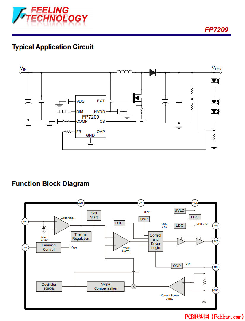

一般说明
FP7209是针对LED驱动器的升压拓扑开关调节器。它提供了内置的门驱动销,用于驱动外部N-MOSFET。误差放大器的非反相输入端连接到一个0.25V的参考电压。如UVP、OVP、OCP等,保护系统电路有三个功能。LED电流可以通过一个连接到DIM针脚的外部信号来调整。DIM引脚接受直流电压或PWM信号。PWM信号滤波器组件包含在芯片中。电流模式控制和外部补偿网络使系统稳定简单灵活。
FP7209可在小占用空间的SOP-8L(EP)包中使用,以适合为应用领域节省空间的PCB布局。
