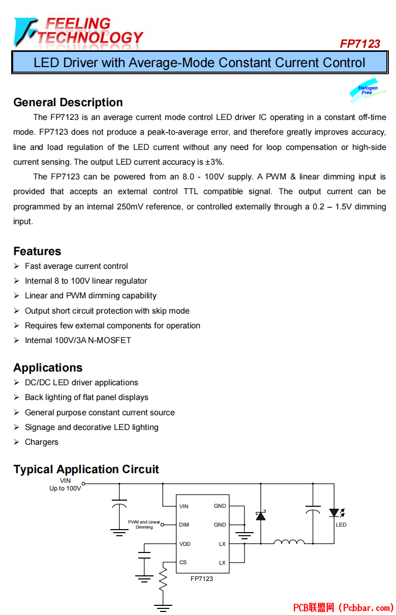

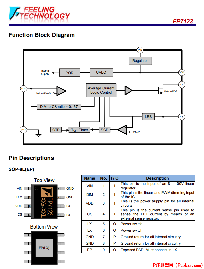

[color=var(--feed-detail-og-color)]一般说明
FP7123是在恒定关闭时间模式下工作的平均电流模式控制LED驱动器IC。FP7123不产生峰值到平均的误差,因此大大提高了LED电流的精度、线路和负载调节,而不需要任何回路补偿或高侧电流传感。输出的LED电流精度为±3%。
FP7123可以从8.0 - 100V电源供电。提供了一个接受外部控制TTL兼容信号的PWM &线性调光输入。输出电流可以通过内部的250 mV的参考值进行编程,也可以通过0.2-1.5V的调光输入进行外部控制。
特征
快速平均电流控制
内部8到100V线性调节器
线性和PWM调光能力
输出短路保护与跳过模式
需要很少的外部组件操作
内部100V/3A N-MOSFET
应用
AC/DC LED驱动程序应用
平板显示器背光
通用恒流源
标牌和装饰性LED照明
充电器
