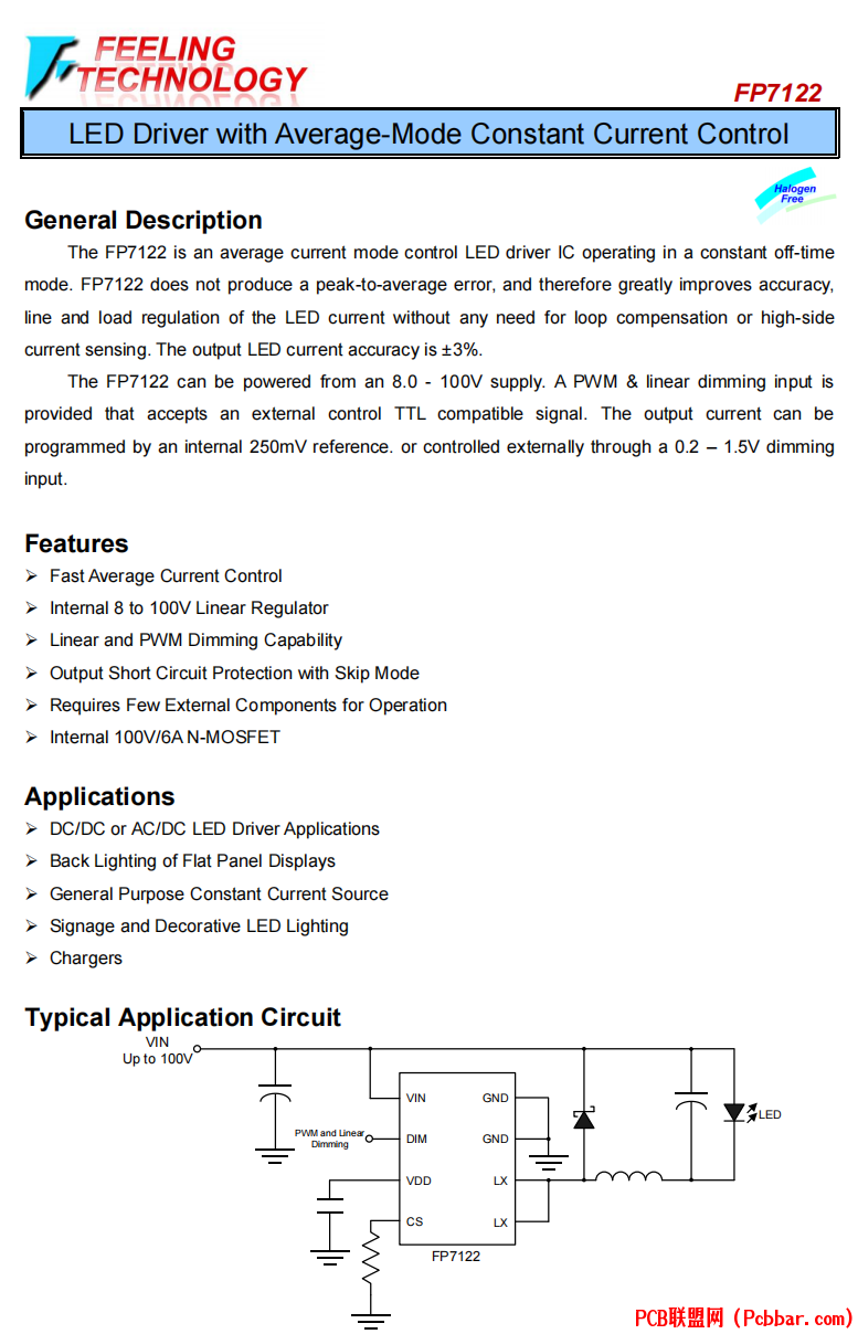

FP7122是在恒定关闭时间模式下工作的平均电流模式控制LED驱动器IC。FP7122不产生峰值到平均的误差,因此大大提高了LED电流的精度、线路和负载调节,而不需要任何回路补偿或高侧电流传感。输出的LED电流精度为±3%。
FP7122可以从8.0 - 100V电源供电。提供了一个接受外部控制TTL兼容信号的PWM &线性调光输入。输出电流可以通过内部250 mV参考值进行编程。或通过0.2-1.5V的调光输入进行外部控制。
特征
快速平均电流控制
内部8到100V线性调节器
线性和PWM调光能力
输出短路保护与跳过模式
需要很少的外部组件操作
内部100V/6A N-MOSFET
应用
DC/DC或AC/DC LED驱动程序应用
平板背光显示
通用恒流源
标识和装饰LED照明
充电器
