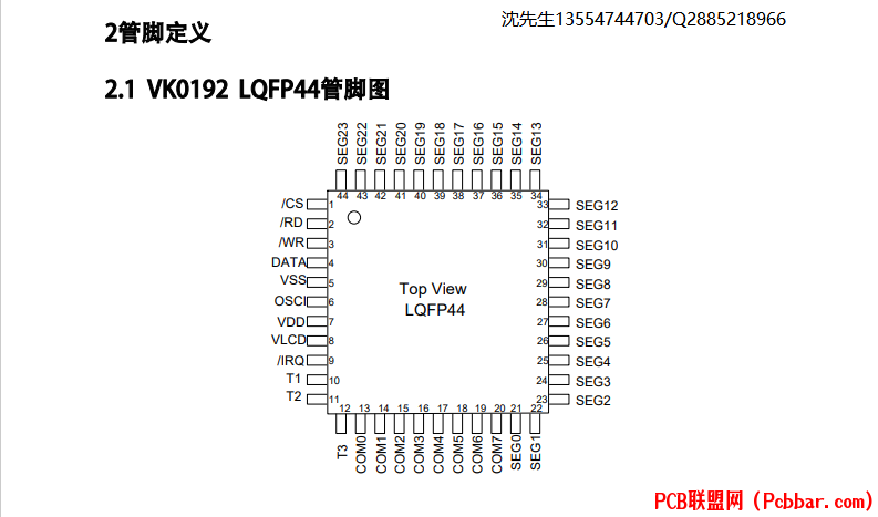

产品品牌:永嘉微电/VINKA
产品型号:VK0192
封装形式:LQFP44
1 I1 s$ `$ p1 Z. G, p* k
概述
VK0192是一个点阵式存储映射的LCD驱动器,可支持最大192点(24SEGx8COM)的LCD屏。单片机可通过3/4线串行接口配置显示参数和发送显示数据,也可通过指令进入
省电模式。Z30+95
5 V; v' a9 ^0 A/ a3 k  S5 w
: [( |% H3 [( ]" m; S
特点
工作电压 2.4-5.2V
内置32KH z RC 振荡器(上电默认)
可外接32KH z时钟源
偏置电压(BIA S)为1/4
C O M 周期(D U TY)为1/8
内置显示RA M 为24x8位
省电模式(通过关显示和关振荡器进入)
时基和看门狗共用1个时钟源,可配置8种频率
时基或看门狗溢出信号输出脚为/IRQ 脚 (开漏)
3/4线串行接口
软件配置LC D 显示参数
写命令和读写数据2种命令格式
读写显示数据地址自动加1
VLCD脚调整LCD输出电压(<VDD)
封装LQFP44(10.0mm x 10.0mm PP=0.8mm)
