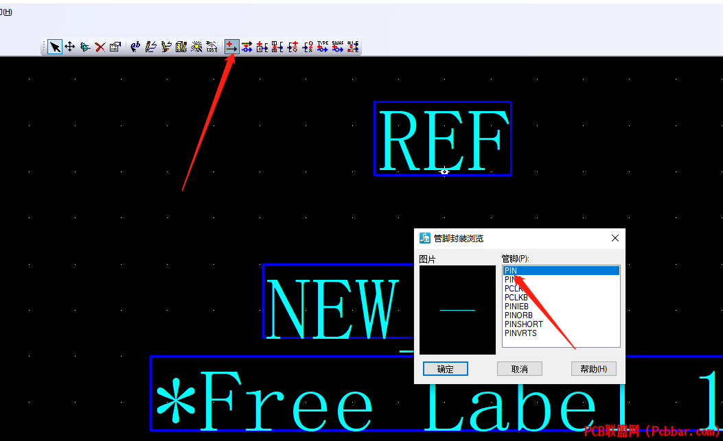

封装管脚没有了怎么找岀来?
凡亿陈柳已获得悬赏 5 联盟币+1 联盟币
最佳答案
你要确保你的库列表里面有软件自带的common库,然后你点击添加端点就有了。 一定要添加软件自带的库
一定要添加软件自带的库
