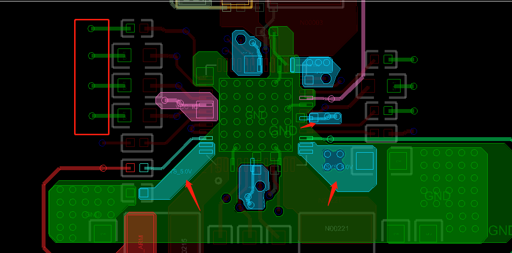

PMU模块练习,感觉刚上点难度老师布置的作业任务理解就有点吃不消了,还在复制模板画争取早日悟到

这些地打孔之后要连接起来还有这些5v的vcc的都没连接。
这里走线宽度不满足载流
