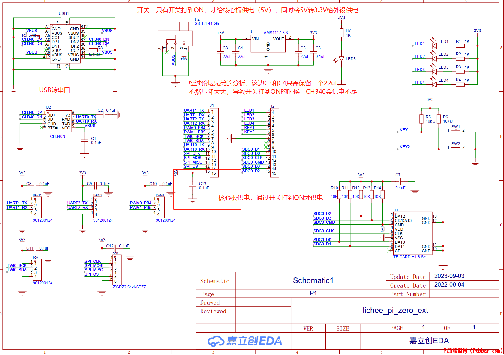

论坛的各位硬件大神,请教一个问题,电路如下,PC通过USB转串口插上板子,给CH340N供电5V,PC能正确识别到串口。(CH340N是常供电的,核心板和外设的供电是通过开关的),当通过开关将开关打到ON,PC能再次听到USB插入“叮咚”的声音(该问题已解决:C3和C4两个都是22uF导致压降太大,CH340会供电不足,所以开关打到ON时,PC会再次听到“叮咚的声音”,解决方案是C3和C4只保留一个22uF)* P& ?9 z( `* [0 J# h0 z4 }
6 B/ I; [. k* Q( y2 \: o, b/ i当前存在问题:开关打到ON时,开关输出的5V会给核心板供电,核心板的UART是连到CH340N的,问题的现象是核心板的UART很大概率没有串口输出,是核心板的供电不足还是什么原因?(如果把开关一直打在ON,再重新插上USB线,核心板的UART输出是没有问题的)

有个疑问,你的CH340并没有加电源,而且即使3.3v供电,不应该C5,C6吗,电容压降是怎么产生的2 Q" [- S* s" r' z% h% I

USB的VBUS进来为什么不加一个输出电解电容,而是直接接到CH340的VCC引脚,而且还接了一个0.1uf的小电容呢,靠近芯片供电引脚的都需要给一个10uf的电容保证芯片供电以及突然间需要大电流时候的稳定

是根据Datasheet的参考电路设计的,USB进来的VBUS那边可能需要加一个电解电容8 c/ s6 Z6 I3 _- ^/ W5 J+ Y

5 _( X/ n- k/ U# B# ^  bCH340N的电源VCC引脚是直接用的USB的VBUS(5V),原理图上有的0 Q" h7 x3 k$ V

1 X* X1 d) U( g' X) V参考官方芯片设计是可以,官方并没有说错VCC引脚确实需要一个0.1uF的退耦电容,但是结合实际需求也需要一个储能电容的呀,这个官方只是没说,但是并不说明不需要的呀,因为IC内部也是由模拟电路和数字电路组成的,所以也会有功耗,因此给VCC引脚供电时候不仅需要退耦也要进行增加储能电容,提供IC内部所需要的能量。所以参考官方的推荐电路也要结合实际应用进行改动的

) {3 ]' }$ y! y" ?) A好的,感谢您的回复,我改进后再试下,还有一点请加下,核心板5V引脚这边最好是不是再并联一个10uF的电容比较好?% [- l2 a  M- |

是的,只要是IC供电引脚都需要考虑加储能电容,也许你看到过不加也能使用的,但是从设计严谨的角度考虑是必须要加的' n( T2 ^" ?; @6 ~( n3 p. {, x' R

原来的用的VBUS,但/ x$ u& W* J5 k1 [) P, P
电容的压降怎么回事3 Y3 {4 U, [1 s9 w
