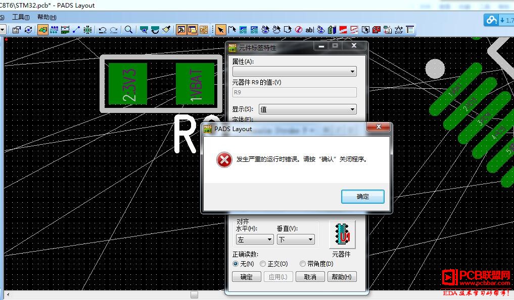

在用pads9.5  layout画pcb时,想修改元件字体大小,可是一更改就显示出现严重错误。甚至就打开属性面板不改东西他也会报错,请问这个该怎么解决?

属性选择参考编号,字体选默认,按住ctrl 可以修改多个

把软件切换到英文就可以了
