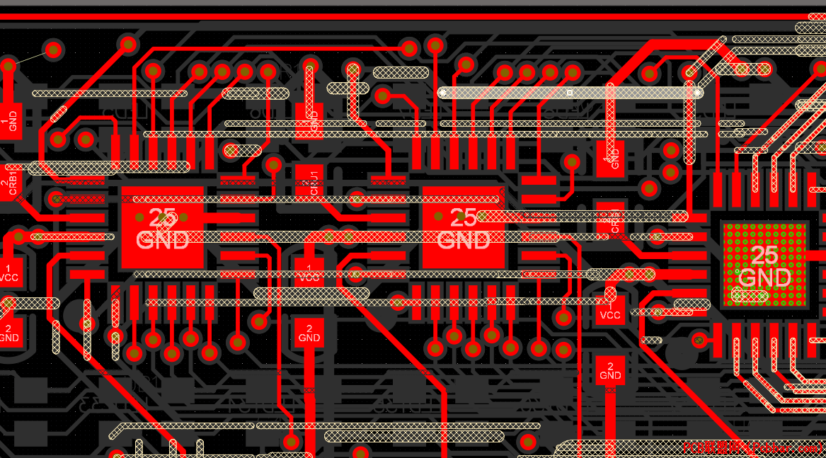

我用AD22打开一个别人发过来的板子,只要动了任何一个地方(移动器件或者走线),就会有大面积的白色网格,把修改撤回之后网格还是存在,点击复位错误标志之后会消失,但是重新动板子又会出现,请问有大佬遇到过类似的情况吗,都是怎么解决的 Snipaste_2023-08-28_11-21-10.png

你这个是差分报错的网格
建议你看下是否设置了差分规则
然后这个走线的间距 又不是设置的差分间距 就会报错
Altium Designer走差分线出现网格是什么原因?
