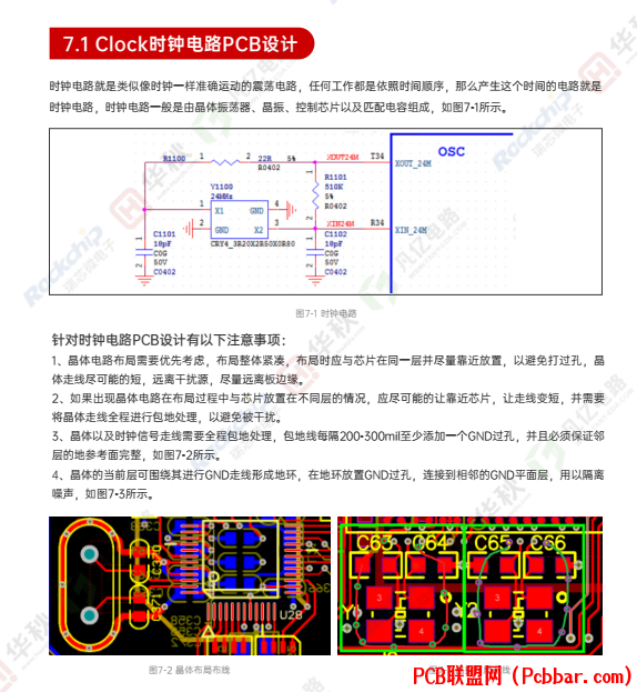

发表于 2023-8-16 14:51:19 | 显示全部楼层
晶振电路靠近摆放,走线加粗

发表于 2023-8-16 14:53:58 | 显示全部楼层
晶体下方不要走线,应该包地处理
