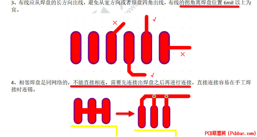

发表于 2023-8-16 09:33:43 | 显示全部楼层
注意铺铜未完全连接
发表于 2023-8-16 09:34:28 | 显示全部楼层
养成规范出线的习惯,从IC长端出线
发表于 2023-8-16 09:35:39 | 显示全部楼层
居中对齐,铜皮覆盖焊盘中心
发表于 2023-8-16 09:38:17 | 显示全部楼层
注意最细处是否满足载流
发表于 2023-8-16 09:50:14 | 显示全部楼层
输入最好放在电容前面,先经过电容滤波在进入管脚
发表于 2023-8-16 09:51:03 | 显示全部楼层
pmu模块没有看见文件
发表于 2023-8-16 10:21:48 | 显示全部楼层
USB2.0没有看到设计文件
发表于 2023-8-16 10:24:05 | 显示全部楼层
差分线距与规则不符,无法满足阻抗要求
发表于 2023-8-16 10:24:44 | 显示全部楼层
注意避免出现直角走线
