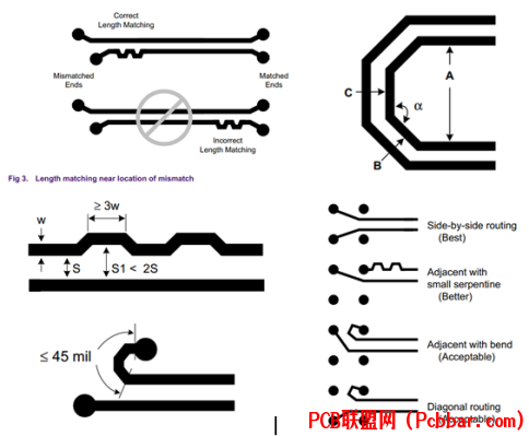

注意差分走线按设计规则来走
发表于 2023-8-16 11:23:40 | 显示全部楼层
差分绕等长拱起的高度需要满足2S,长度需要满足3W

差分拐脚处圆弧处理为优,差分不得包住焊盘,导致未耦合
