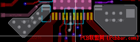

本次pmu模块作业心得:
刚开始的时候跟着视频学习一遍,自己开始尝试操作时还是对pum模块很陌生,在布局的时候感觉到很艰难,无从下手,然后自己再跟着视频布局了一遍后,
发现在布局时要首先分析原理图上的输入、输出、反馈,首先放置输入、输出路径、对于反馈路径也要注意,器件离IC不要太近留两个孔的空间两个电杆时
输出时方向需不一致,一些小电容可以放IC的背面,经过这些总结之后,再去自己操作布局就觉得一下子简单起来了,布线的时候也主要注意打孔,还有布线
宽度。
自己看了一遍视频,跟着视频操作一遍,自己不看视频又操作了一遍,刚开始觉得有难度,最后自己操作时觉得已经不难了,已经掌握大部分要点。

这个可以加宽一些

过孔尽量不要打在盘上

好的谢谢黄老师,已经修改了。
已经移动器件
已经移动器件
已经加宽
已经加宽
