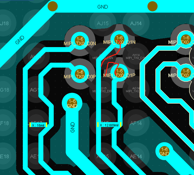

学习要点总结:
RS232、485布局布线要点:
1、电平转换芯片靠近接口位置放置;
2、ESD器件靠近接口位置放置;
3、接口信号先经过ESD器件再进入系统中;
4、RS485按100欧姆差分阻抗走线或加粗按类差分走线;
5、C+、C-和V+、V-所接的电容属于升压电容,注意走线的加粗;
6、RS232的Tx和Rxq信号尽量不要同层平行布线,若同层,需要保持5W以上的距离,用GND隔开。
MIPI接口模块:
1、MIPI差分阻抗100ohm;
2、MIPI线对间的误差长度在10mil以内,对内要5mil以内;
3、MIPI的差分线尽量走在内层,如果要走在表层,尽量包地处理或者拉大跟其它信号的间距,保证20mil以上;
4、MIPI线对之间要保持2W以上的间距,远离其它高速信号(如并行数据线,时钟线等),至少保证3W以上的距离绝不能走平行线。对于开关电源这一类的干扰源更应远离。
5、对每对MIPI差分线进行包地处理,每隔120-150mil打一个地过孔,实现立体包地,MIPI信号的差分线尽量减少打孔换层,若要打孔换层需要打上回流地过孔。
RF接口模块:
1、天线布置在板边,要有两面是空的,天线按50欧姆的阻抗走线,天线走圆弧拐角;
2、配置的阻容成一字型或L型;
3、配置的阻容需按原理图的顺序排放;
4、芯片外围电路按照数据手册来摆放;
5、天线的接地反馈点必须接地牢靠(有些板载天线不需要接地反馈点);
6、接地平面必须多打孔,增加接地的覆铜,可以减少信号间的串扰;
7、天线区域所有层挖空处理;
8、天线走线做隔层参考。

发表于 2023-6-25 11:06:36 | 显示全部楼层
注意差分走线要尽量耦合
其他没什么大问题
