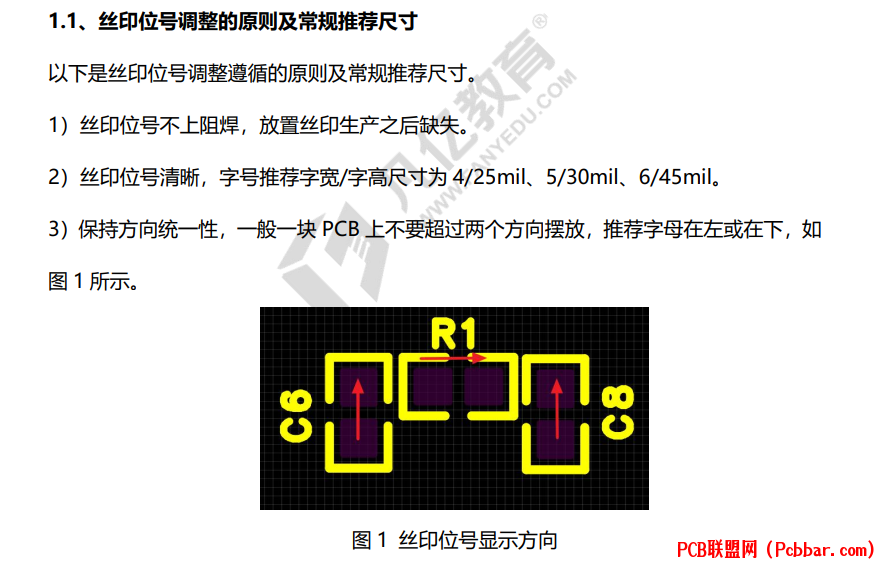

嘉立创EDA专业版PCB丝印的快速调整方法
