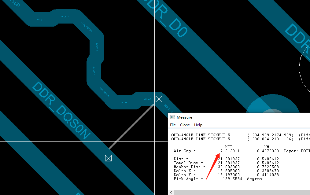

  • 差分锯齿状等长凸起高度不能超过线距的两倍

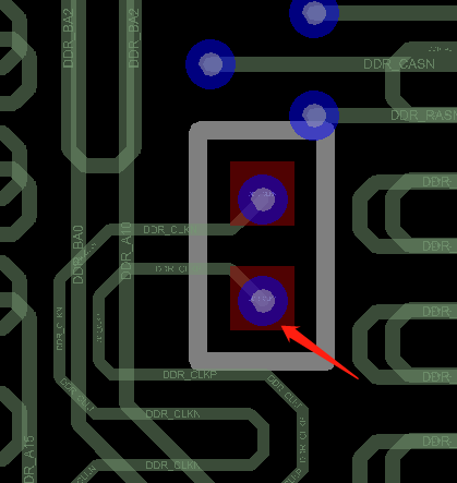

过孔不要上焊盘
