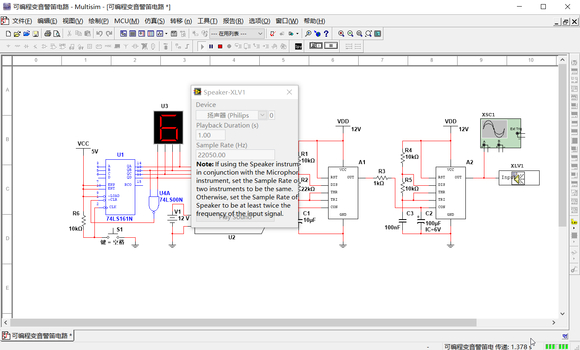

求一个学生价的可编程变音警笛电路仿真图

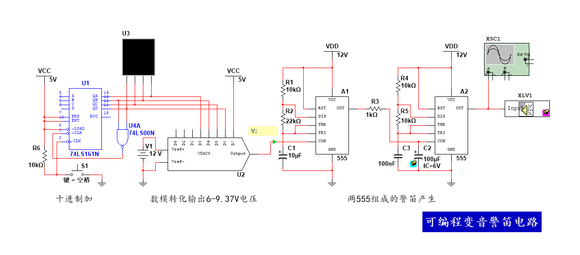

发表于 2023-6-3 13:46:06 | 显示全部楼层
应该是用一个555做一个脉冲器,然后通过74161计数,再通过DAC0832驱动蜂鸣器

发表于 2023-6-3 13:48:08 | 显示全部楼层
用74161用来计数,再通过DAC0832输出不同电压来控制555电路驱动蜂鸣器

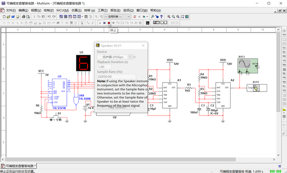

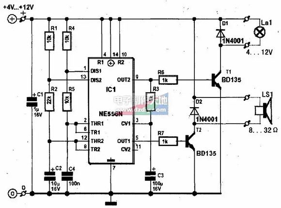

发表于 2023-6-3 13:48:33 | 显示全部楼层
仿真仅供参考,时间仓促,不足之处自行修改,关键地方都有备注
https://pan.baidu.com/s/1fWr55gKtzuYTyMHFVw_daQ?pwd=377j
感谢 @贴吧用户_aWPJC9S  提供的思路
警笛图来自网络

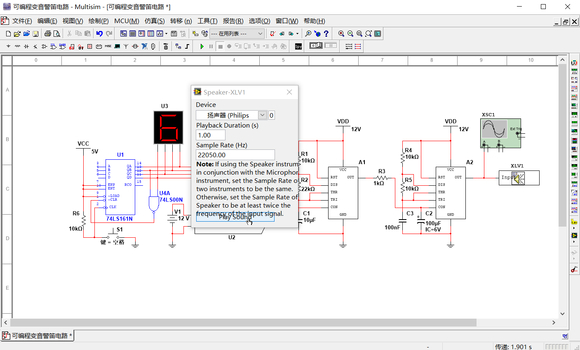

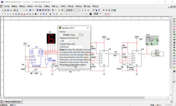

关于multisim喇叭播放声音的操作
先运行仿真
待仿真运行一段时间后(仿真实际时间参考右下角的时间)
停止仿真后
点击播放声音即可
仿真的时间长的话会有所延迟
