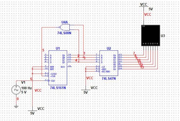

为什么我的数码管不亮啊,新手求教

有没有大佬教一下啊,七段数码管就是亮不了

前几天刚做过和这个一样的  觉得你的线路怪怪的

建议用动态探针测一下你的芯片和数码管有没有电  估计你没连好

共阴还是共阳

用共阴的译码器和数码管可以弄出来的,求大佬教共阳的怎么弄啊,怎么弄数码管都不亮

五年后回答。ca端是接高电平的 然后底下的abcdefg应该是接低电平才能导通亮
