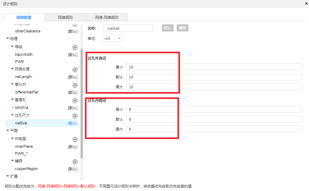

过孔规则设置是设置布线中过孔的尺寸,如图1所示,可以设置的参数有过孔焊盘的外直径和过孔中的通孔内直径,也包括最大值、最小值和默认值。设置时须注意过孔直径和通孔直径的差值不宜过小,否则将不宜于制板加工,常规设置为0.2mm及以上的孔径大小。
图1 过孔规则参数设置
2)如需新增过孔尺寸规则,跟本文之前描述的安全间距、导线、网络长度新建方法一致,可以进行参考创建。

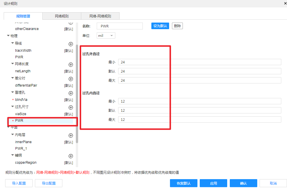

3)默认孔径即为进行pcb设计时布线打孔时默认放置的过孔尺寸。可以对电源类过孔进行单独设置,也可以针对电源单独设置大一些的过孔,如下图2所示。同时注意,电源过孔尺寸规则设置完成之后需要到网络规则中找到电源类,进行过孔尺寸规则驱动。
图2 电源类过孔尺寸设置
