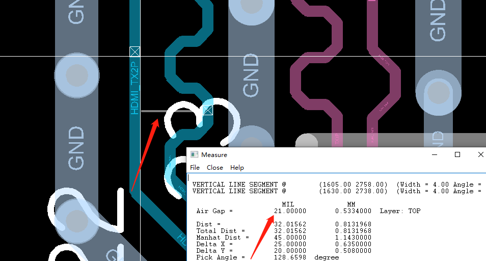

发表于 2023-5-21 01:04:51 | 显示全部楼层 |阅读模式
请老师批改,谢谢老师!

发表于 2023-5-22 17:41:55 | 显示全部楼层
1.锯齿状等长不能超过线距的两倍
2.差分对内等长等一边就行
