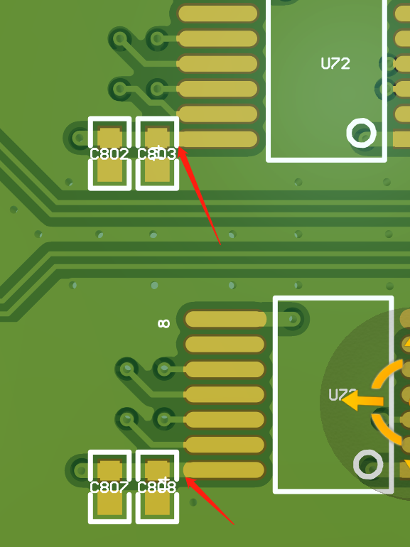

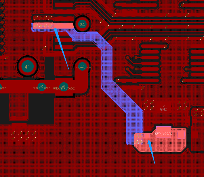

麻烦老师检查下负片层挖空是否合理,这样是否就是挖空了,谢谢。
1.小电容尽量靠近管脚放置
2.器件间距最少间隔1.5mm
