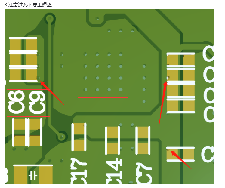

将第一次作业中的前7个错误修改完毕。
但是第8个错误,过孔上焊盘,没有找到该错误
中间4*4的过孔,像是BGA的地孔
但是我的作业中BGA下方没有4*4的地孔
而且C6和C9两个电容的位置距离比较远
感谢老师提出的意见~~~

发表于 2023-5-22 14:11:28 | 显示全部楼层
pcb作业已经评审,请查看评审报告并更正相关问题
https://www.fanyedu.com/content/113471.html
