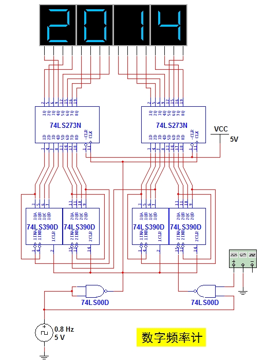

发表于 2023-5-16 17:11:48 | 显示全部楼层
应吧友  @轻描淡写de悲   提供的图做了个简易的数字频率计
http://pan.baidu.com/s/1o6JRycU

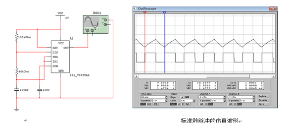

发表于 2023-5-16 17:14:34 | 显示全部楼层
能不能做 一个石英晶体的秒冲发生器,我们要求只能石英晶体,不能555
数字电子钟-1.jpg 我现在的时钟就差这个信号发生器了,急求大神
