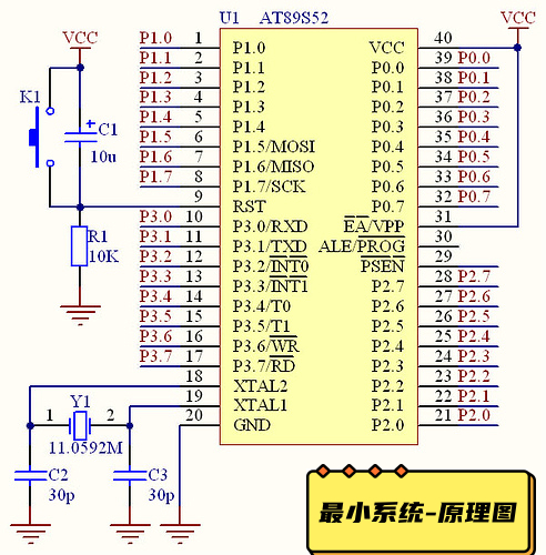

51单片机的最小系统由4个部分组成:单片机芯片、晶振、电容和电源。其中,单片机芯片是系统的核心,负责处理电路中的各种功能;晶振是该系统的时钟源,可以控制单片机芯片中CPU的步骤;电容则是晶振振荡电路中的必需元器件,主要用于保证晶振的稳定性;电源则为系统提供电力,保证系统正常工作。
在最小系统中,晶振通常选用12MHz或22.1184MHz,从而提供足够的时钟信号给单片机芯片使用。电容的值通常为22pF至33pF,而电源通常在5V至12V之间选择。
最小系统设计使得开发者可以更快、更便捷地进行单片机实验和开发,同时也为设计更为庞大的单片机系统奠定了基础。因此,掌握51单片机最小系统的设计就是学习这个领域的第一步。
原理图如下图所示
