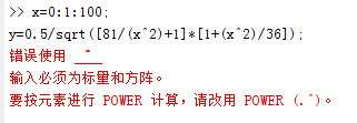

原因可能有二:
其一、你输入的矩阵就不满足矩阵的运算法则;
其二、对*与.*     、    /与./  、  ^与.^理解不到位。
详解如下:
举个例子吧(在另外一个帖子上遇到的)

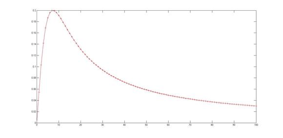

首先代码应该改为:
x=0:1:100;
y=0.5./sqrt([81./(x.^2)+1].*[1+(x.^2)./36]);
plot(x,y,'+-r');
最后画图为:
要分清*与.*的区别。

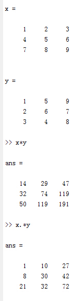

其中点乘(.*)是指两个矩阵的元素一一对应相乘。
而乘(*)是指矩阵AB相乘(A*B要满足矩阵相乘的法则,即A的列数与B的行数相等)。

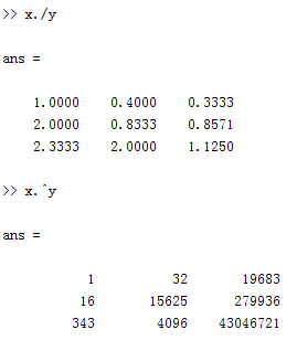

其他 /与./、^与.^也是这样的区别。
例图:

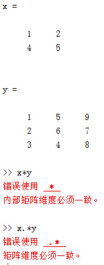

如下图,x与y相乘明显是错误的!因为x的列数要与y的行数相等,矩阵x与矩阵y才可以相乘,这就是我说的其一原因(事实上原因而是原因一的特殊情况)。
