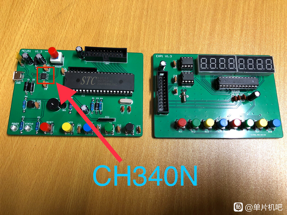

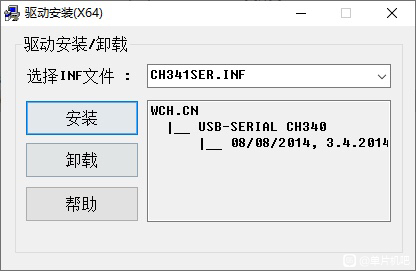

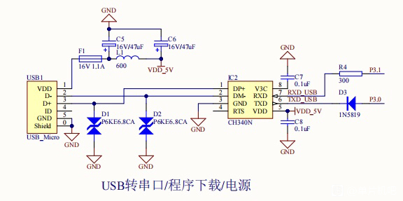

楼主之前有个开发板,那个板子带ch340c的芯片,为了烧写程序就在电脑上安装了ch340的驱动(驱动程序来源于板子自带的CD光盘)。用usb线插到电脑上可以正常识别和通讯。而上学期的电子工艺实习课上我们焊了一个51单片机的板子,上面自带一个焊好了的CH340N芯片,把它插到电脑上就无法识别了。为了排除插口问题,把每个usb口都试过了,均无法识别。我又借来同学的usb转ttl下载器试了试,可以正常识别。
那么问题是出在了哪里呢?望吧里好心的朋友们指点一下,谢谢!
下面是安装的驱动和ch340n部分的原理图

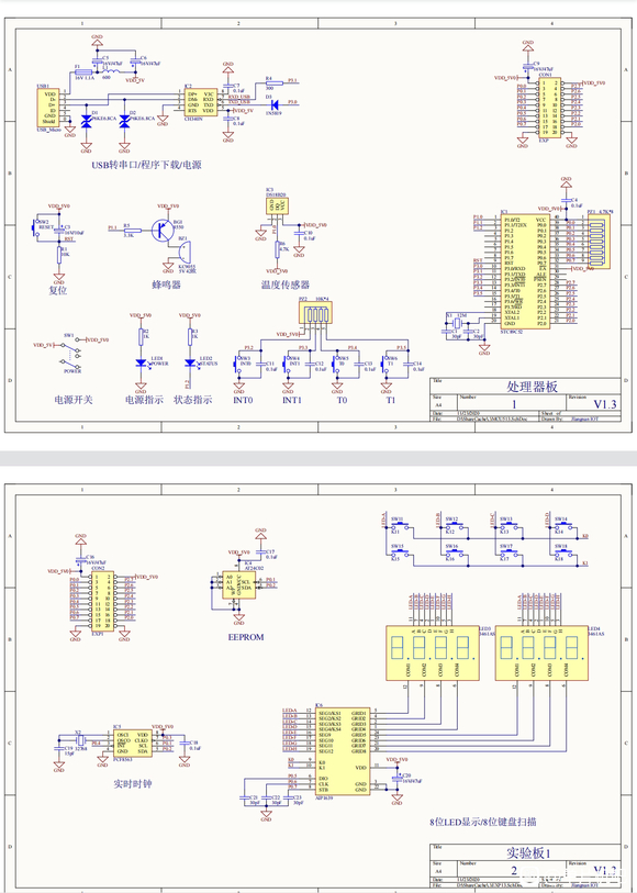

再来一张完整的原理图

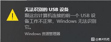

每次插上都提示这个

这个问题我之前也遇到过,把USB信号线上的其他器件去掉就可以了,直连就行。

感觉是电路的问题,按原厂的标准电路试试。或者找厂家的FAE
