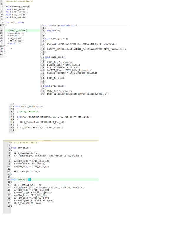

初学者中断测试程序,利用中断实现led灯的亮灭(按一下亮,在按一下灭)消抖用的是延时(定时器还没学)
程序是固件库的,板子是f407ig的,求大佬看看哪里有问题

总共就这些代码,如果有大佬能帮忙的话,可有偿,但本人财力微薄,求求各位了

什么问题?描述下

现在的代码是这样的。。。

手上有调试器吗?如果有看能不能进中断。如果没有调试器,单独看下led能否点亮,再确认下函数参数是否正确。
