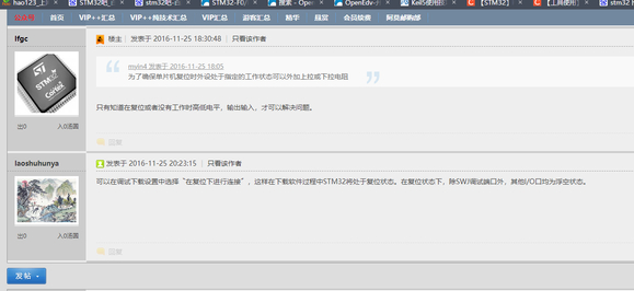

我用STM32做了个小东西,IO通过MOS管控制几个水泵。
目前是高电平水泵转,低电平水泵不转,
但是在往单片机内部下载程序的过程中,所有水泵会一起狂转,
所有水泵瞬间开启,水流的到处都是,
如何让STM32在下载程序的过程中引脚悬空啊,
我看有一个帖子说可以设置“在复位下进行连接”
但是我没有找到KEIL5在哪里设置,有没有知道的告诉一声啊,拜谢
