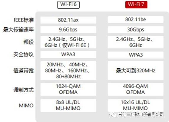

WiFi7和WiFi6有什么区别:主要区别在IEEE标准、传输速率、带宽、调制方式和MIMO方面。
1、IEEE标准上,WiFi7使用的是802.11be,而WiFi6使用的是802.11ax。
2、最大传输速率方面,WiFi7有着30Gbps的速率,相比于WiFi6的9.6Gpbs有着巨大提升。
3、带宽方面,WiFi7最高能达到320MHz,是WiFi6最高160MHz的整整两倍大小。
4、调制方式上,WiFi7的4096-QAM相比WiFi6的1024-QAM能够适应更强的传输变化。
5、MIMO方面,WiFi7由WiFi6的8x8提高到了16x16,将能够支持更多设备、基站的信号互联。

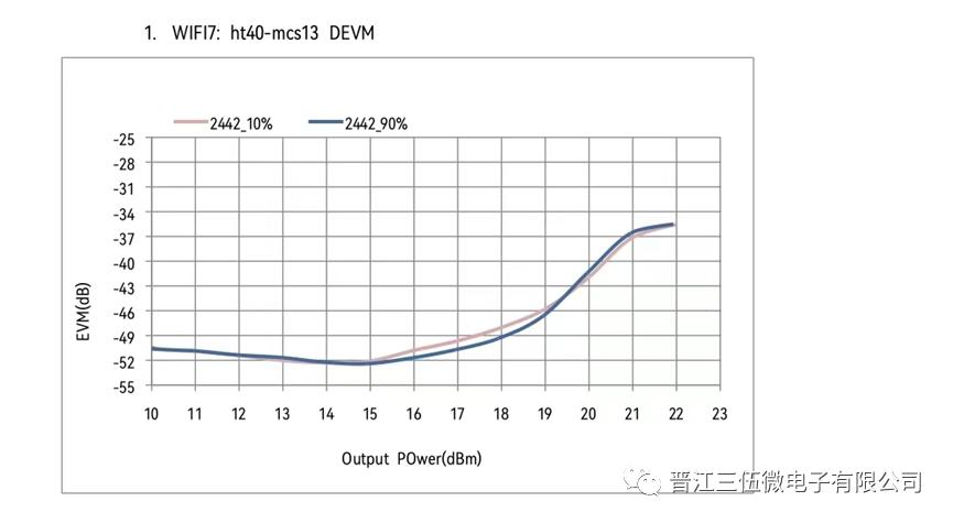

在公司实验室用WiFi6的仪器测试的图型是这样的:

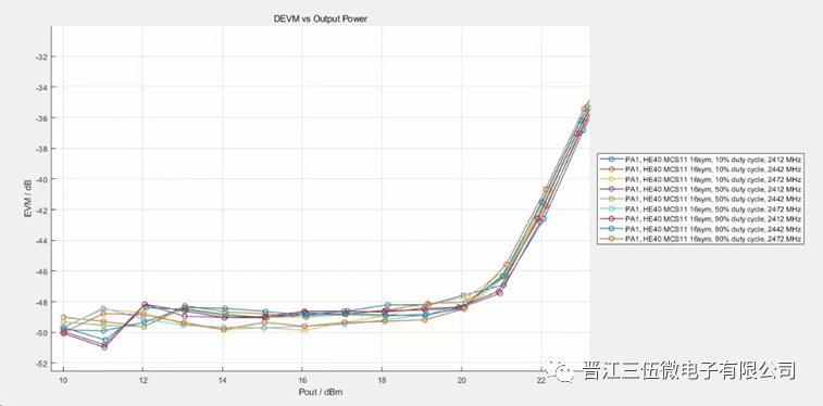

NI上海的实验室采用最新WiFi7仪器测试的图形是这样的:
结果是WiFi7仪器测试的DEVM回退会更好一些。

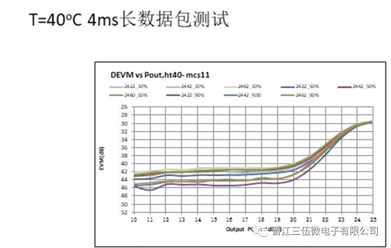

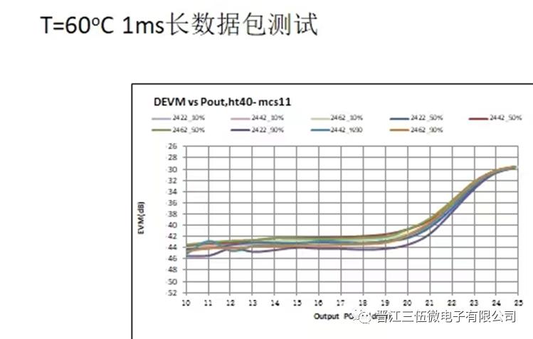

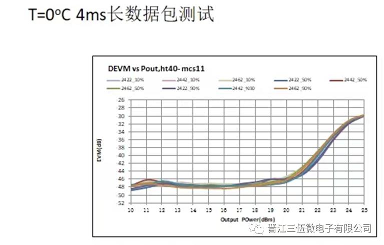

再看看高低温测试数据,还是不错的。
60℃的高温条件下,1mS长数据包测试表现还不错,但4mS长数据包测试表现相对要差一些,这一点我们在实验室已经解决,下一代产品在60℃时4mS长数据包测试会更好。
