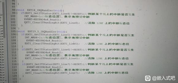

stm32f103c8t6的单片机。我想实现一个4×4矩阵键盘的中断读取功能。EVENT是读取按键的值。我把PA口4567设置为低电平触发的中断。中断函数中读取按键的值。但是这个EVENT一直都是初始值0。在main函数中能正常读取按键的值。这是为什么?
