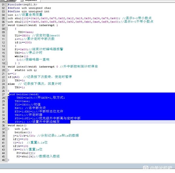

只显示了一开始的一种状态,后面这个定时没效果。,看了一些代码了,但是有点杂,组织不起来。我觉得应该是自己的内容设置顺序不对。

没人调用。
