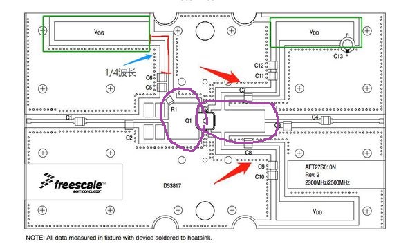

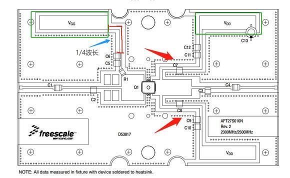

最近在学习制作一款功放,按照AFT27S010N这一款芯片的datasheet上的电路原理图。遇到几个问题,希望各位大神能帮我解惑。
1、原理图上输出匹配部分的偏置电路是上下对称结构,请问这个结构的作用是什么?为何要这样设计?(红色箭头处)
2、偏执电路一般采用1/4波长的微带线实现开路。输入处的偏执电路,用CAD软件测量微带线长度之后确定是λ/4(蓝色箭头处)。输出处上下对称的偏执电路是否也满足λ/4,若满足请问应该从那一段微带线算起。(红色箭头处)

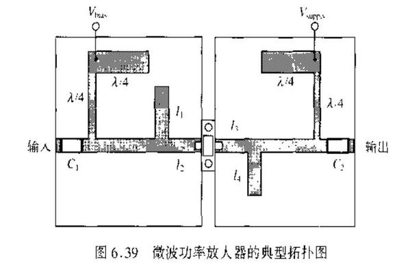

3、偏执电路接电源处,用一大块金属板相接(绿色方框处)。我在《射频与微波功率放大器设计》一书上看见类似的结构(见图二),请问这个结构设计有什么讲究?只是为了方便与电源相接,还是用其他作用?是否也要满足1/4波长?
图一:
图二:拓扑结构中,l1,l2,l3,l4都是用作匹配,C1,C1作为隔直电容,1/4波长微带线用作偏置电路。电源处λ/4波长较宽微带线的作用是什么?

1:双端供电有利于拓宽视频带宽,在进行宽带信号或双音信号测试时上下边带会更对称。有更好的储能,实际项目时电源可能直供一边电,但例外一边的微带和电容通常保留,需要优化时会飞线。
2:四分之一波长不是绝对的,要做到通直厄射,只要供电部分的射频阻抗比功放高几倍(通常10倍)就可以了。通信功放通常是不明显影响效率和功率情况下,这个线越短越好。这个还是因为视频带宽,这段微带在低频更多等效电感,会和功率管内部管芯的Cds(可在规格书中查到)以及L shunt 匹配的隔直电容谐振,所以希望线越短越好。对电子对抗或窄带应用,这个就四分之一就好,电感也可。
3:就是方便焊线,实际设计中不会这样。

另外有个问题请不吝赐教:紫色部分怎么去理解呢?
829
622
622
发表于 2023-4-28 12:53:38 | 显示全部楼层
扩展工作带宽

发表于 2023-4-28 12:54:23 | 显示全部楼层
做2110-2170MHz  频率高走那节线你可以认为那是供电电感 做信号与供电隔离用的 当然四分之一波长或他的奇数倍也可以  短路四分之一波长相当于开路   芯片输入输出微带线做成渐变线是为了匹配  我用折合芯片 匹配过2.4GHz  10W   供电24-28v
1575GhZ 匹配好  同电压可达到13w
