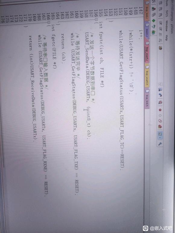

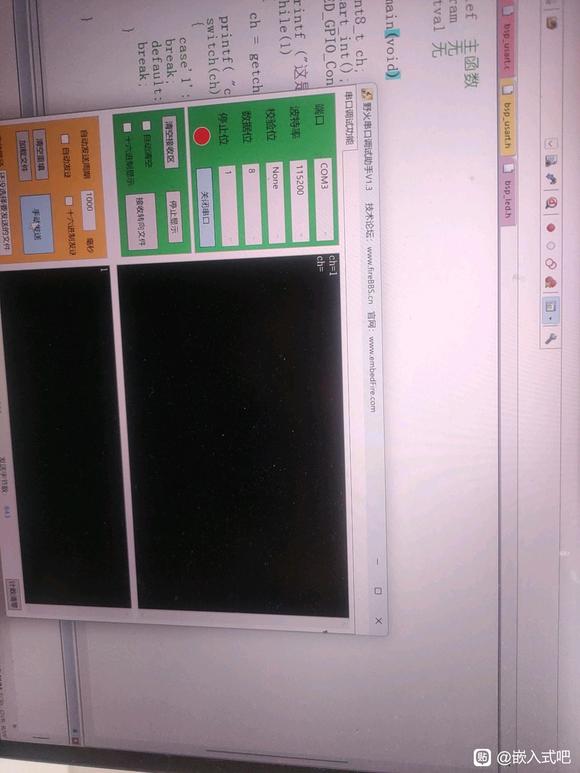

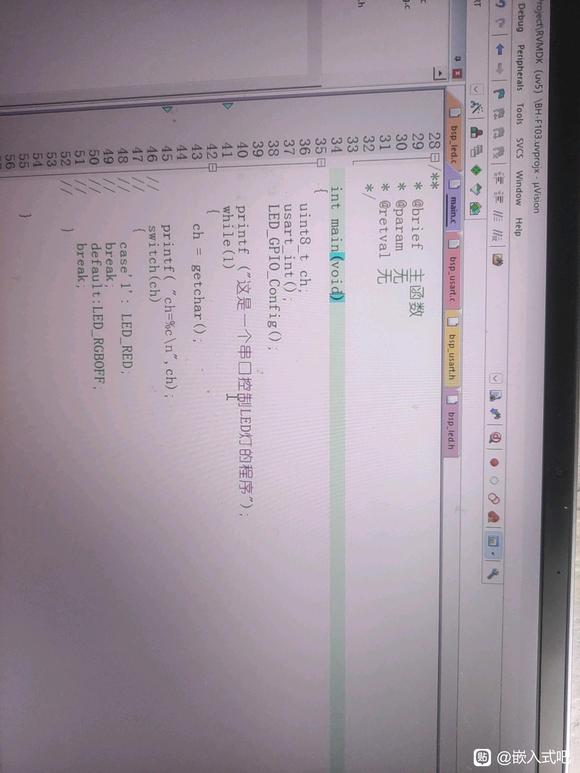

为啥我输入一个1,然后用getchar读写进去的数,用printf打印出来,显示的是输进去一个ch=1,然后又跟一个ch=,快无语死了,我要的是输进去一个1,ch就等于=1,后面不要带个尾巴ch=

主函数进入while循环,printf函数每次都会被执行一次,没有接收到数据都会被执行一次输出,你加一个条件判断,判断ch是否有数据接收到,有就执行printf函数。你试试是不是可行。
